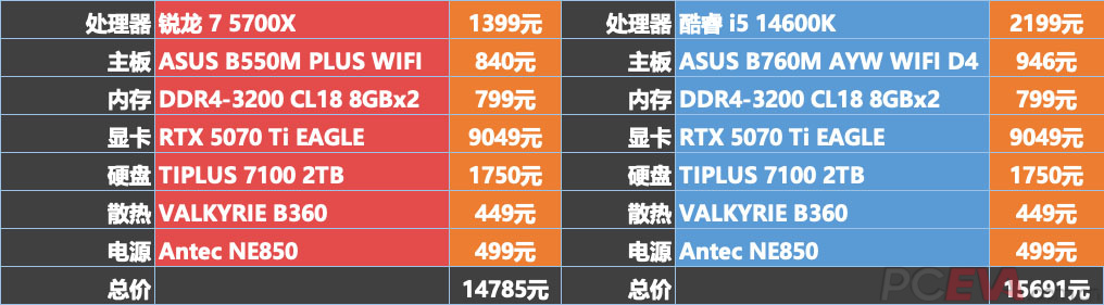

最后,我们还是按照惯例给大家准备了两套参考配置。锐龙7 5700X目前售价1399元,酷睿i5-14600K则要2199元,单处理器就已经相差800元。主板方面,两边分别搭配B550M和B760M D4主板,其中AM4平台经过多年发展,主板选择更加丰富,价格也更容易压低。我们这次使用的华硕TUF GAMING B550M-PLUS主板,定位和规格其实是比较高的型号,如果单纯追求性价比,市场上还有不少更便宜的AM4主板可以选择。两套配置均使用DDR4-3200MT/s 8GB×2内存,其余核心硬件基本保持同一档次,最终整机价格分别为14785元和15691元,也就是说锐龙7 5700X平台至少能省下千元左右的预算。
