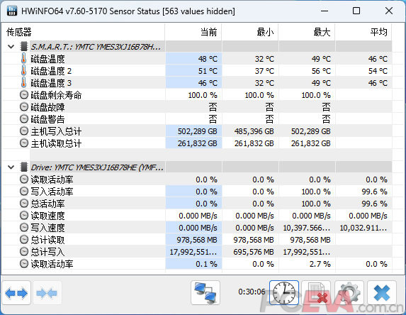

为了方便测量,这部分测试也放在Windows环境下进行。温度测试在26度室温下进行,为SSD提供了主动散热措施以模拟服务器内使用情况。在连续满载写入半小时后,长江存储PE511 12.8TB多个温度传感器中的最高读数是56度,测试过程中没有发生过热限速的情况。

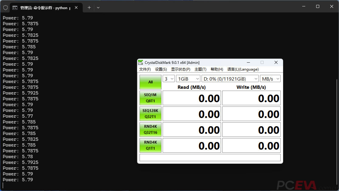

企业级SSD不同于家用SSD,普遍不提供节能特性而是追求性能和稳定性。待机状态下,长江存储PE511 12.8TB的功耗为5.79瓦左右。

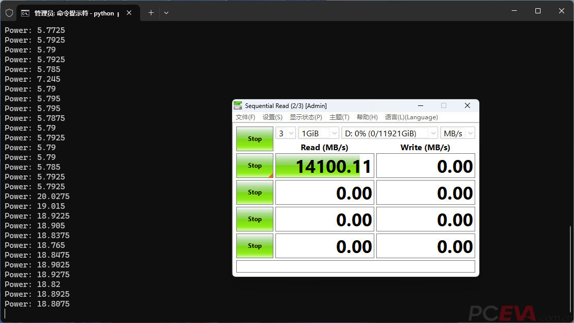

顺序读取状态下长江存储PE511 12.8TB的功耗约为19瓦,读取能效比大约742 MB/s/W:

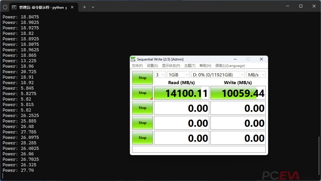

顺序写入状态下长江存储PE511 12.8TB的功耗约为26瓦,写入能效比大约386MB/s/W:
