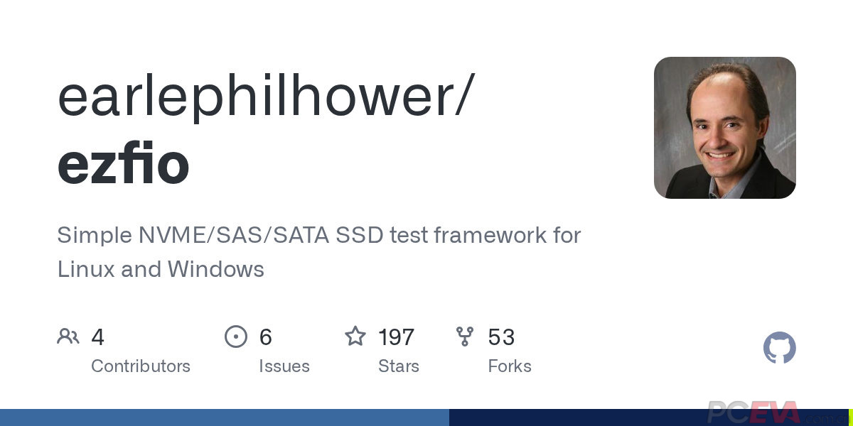

ezFIO是一个可重复进行企业级SSD稳定态性能测试的脚本。在测试开始前会有两次全盘容量写入的预处理阶段,帮助模拟企业级SSD的长期性能。ezFIO同时支持Windows和Linux平台,测试完成后可自动生成测试报告。

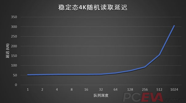

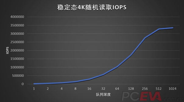

我们在原始ezFIO脚本基础上进行了一些修改,将QD深度从256扩展到1024,并修改测试中QD与Thread的测试组合,以充分挖掘SSD的潜力。实测长江存储PE511 12.8TB稳定态4K随机读取3355K IOPS,高于标称值的3200K IOPS。

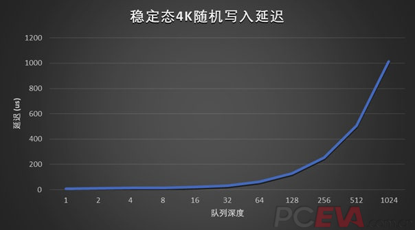

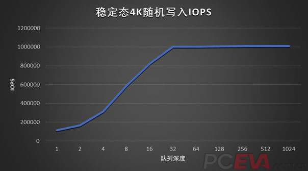

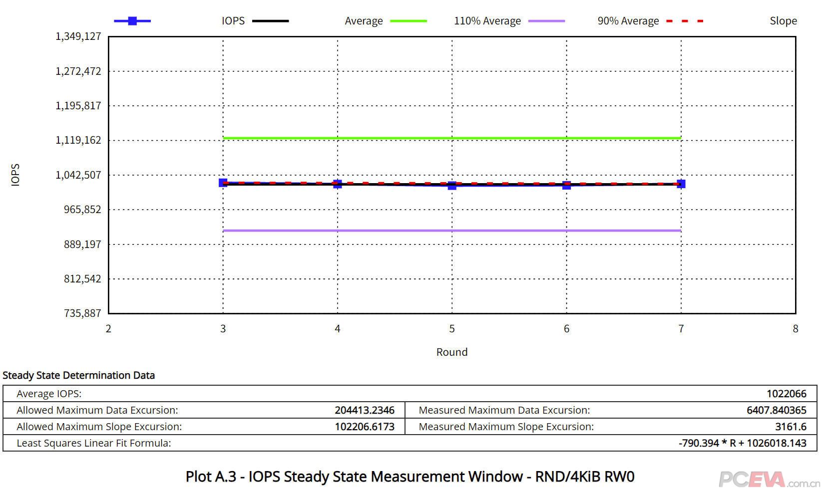

稳定态4K随机写入1009K IOPS,高于标称值的900K IOPS。
在QD=1的情况下,4K随机读取/写入平均延迟分别为52/8 μs,优于标称值的55/8 μs。

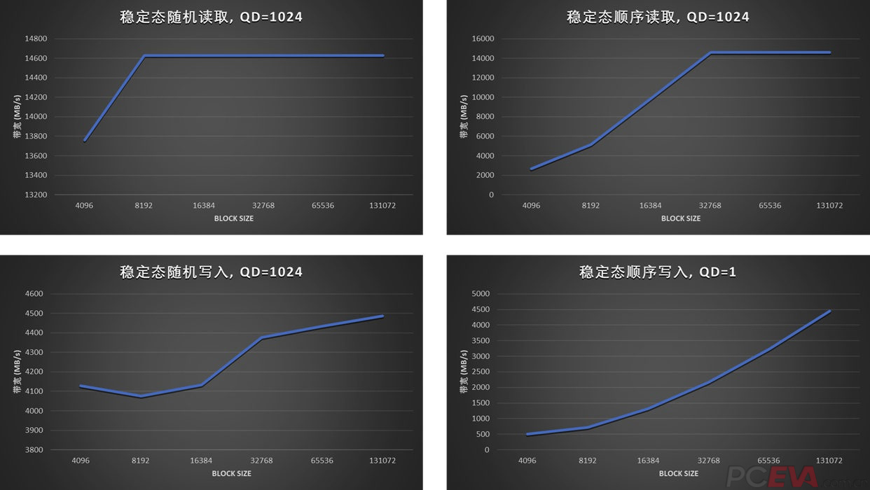

不同Block Size下稳定态顺序/随机读写测试,顺序和随机读取速度都能达到14.6 GB/s以上。

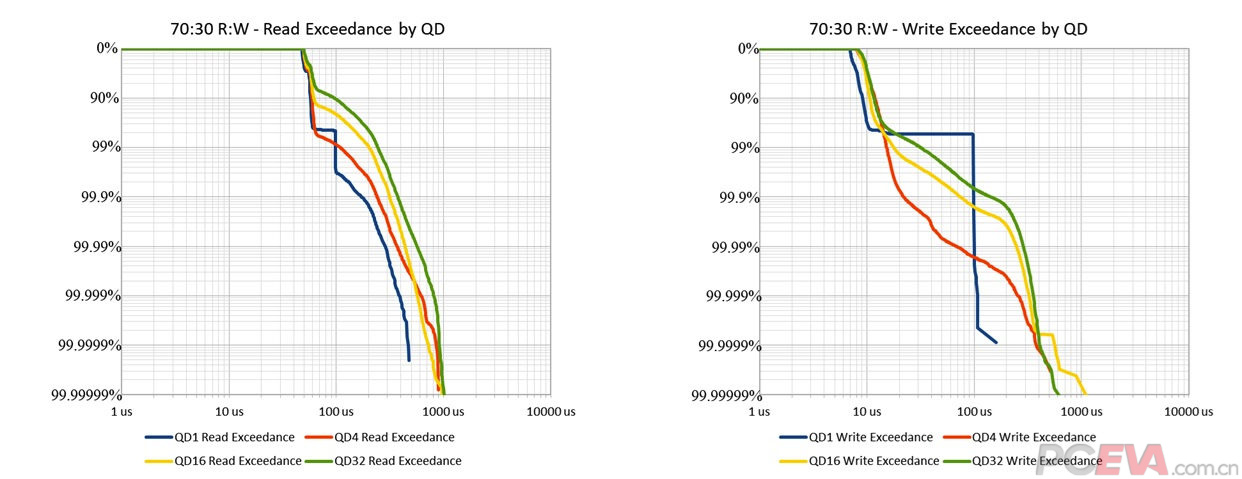

长江存储PE511 12.8TB稳定态4K混合随机读写百位分延迟表现:

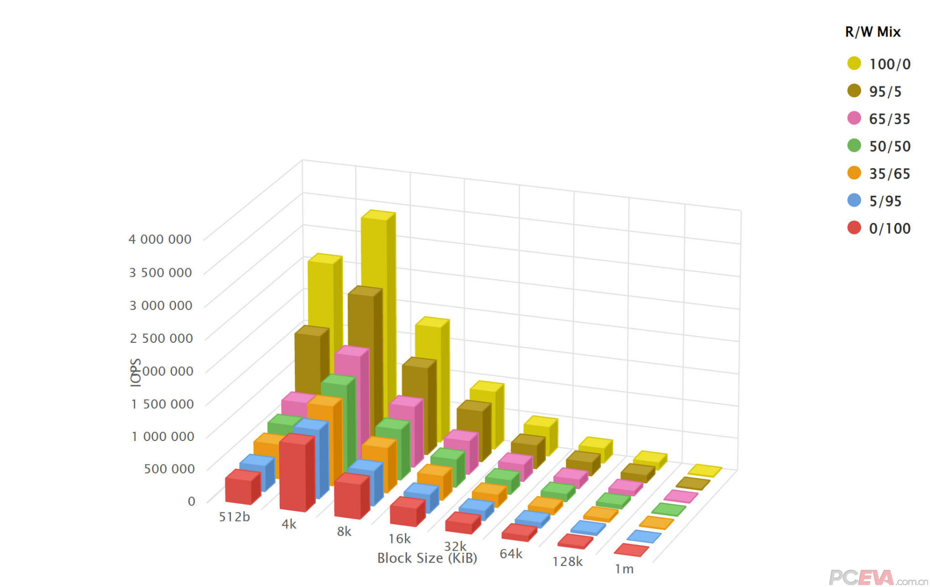

2.SNIA SSS PTS-E 2.0测试
SSS PTS的全称为Solid State Storage Performance Test Specification,即固态存储性能测试规范,它由SNIA存储网络行业协会制定,包括针对企业级SSD的PTS-E规范以及针对消费级SSD的PTS-C规范。

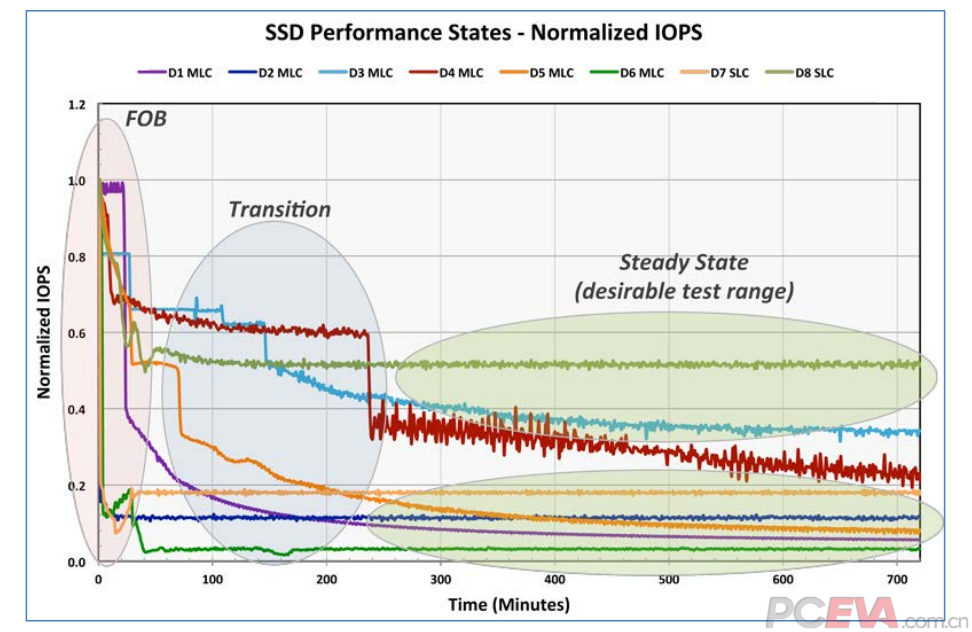

通常,基于NAND闪存的SSD在FOB(Fresh-Out-of-the-Box)阶段以及格式化之后,由于NAND中并没有有效的用户数据填充,因此在写入时并不需要执行垃圾回收动作,致使SSD性能偏高。随着SSD的继续使用,NAND会逐渐被有效的用户数据和无效数据填满,致使在新的写入操作发生时,需先执行GC,导致SSD写性能下降并最终达到一个稳定状态。
PTS是针对SSD稳态性能的测试,为了方便不同SSD的稳态性能具有可比性,要求测试在没有文件系统干扰的情况下进行,通俗的说就是SSD在没有建立FAT、NTFS、EXT等分区的情况下进行。
为了使SSD达到稳定态,PTS测试需要先执行预处理,也就是我们常说的“填盘”,随后执行最多25轮的一系列随机混合读写操作,包括512字节、4K、8K、16K、32K、64K、128K和1024K块大小,每个块大小又分别对应0/100、5/95、35/65、50/50、65/35、95/5和100/0七种不同的读写比例,共56个测试项目,每个测试项目执行1分钟,每一轮测试耗时56分钟。

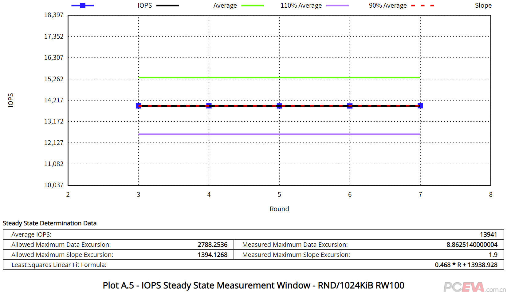

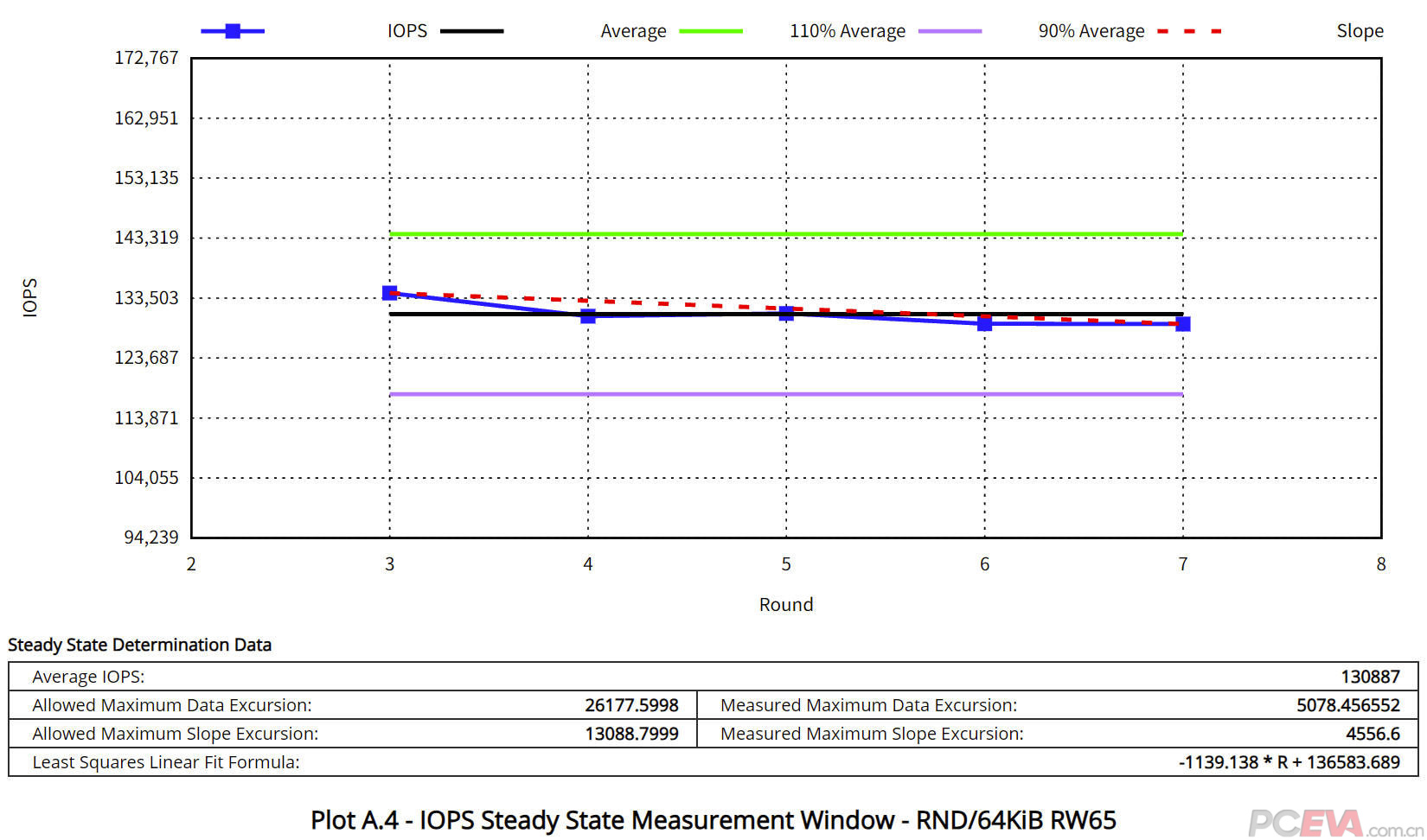

稳定态的判定方式为:检查测试窗口中的4K随机写入、64K R65:W35混合随机读写和1024K随机读三项成绩,允许波动范围+-10%,如连续5轮均符合要求,则判定SSD已经进入稳定态。
SSS PTS测试结果以数据表格、2D或3D图示三种形式进行展现。
长江存储PC511 12.8TB的稳定态4K随机读取性能高达3355K IOPS,处于行业领先水平,相比PCIe 4.0接口的上代企业级SSD更是接近翻倍。
