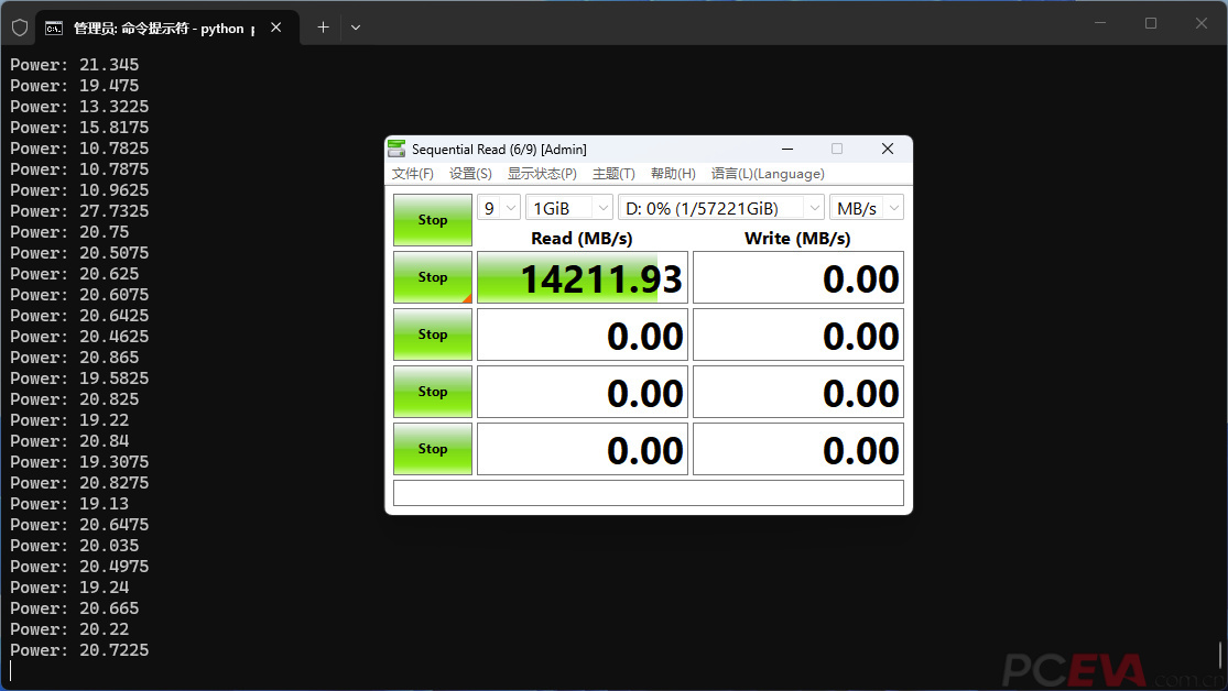

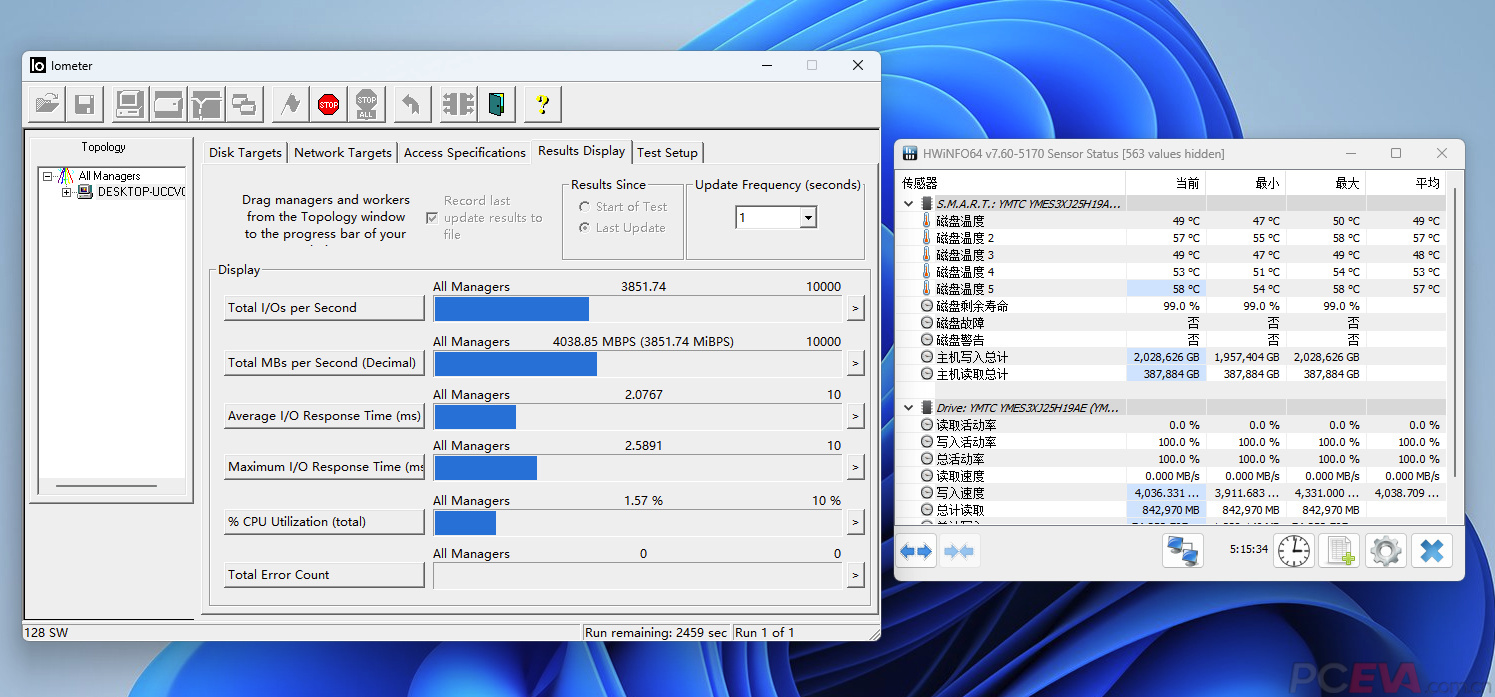

为了方便测量,这项测试也放在Windows环境下进行。温度测试在27度室温下进行,为SSD提供了主动散热措施以模拟服务器内使用情况。在连续满载写入超过5个多小时后,长江存储PE501 61.44TB多个温度传感器中的最高读数是58度,测试过程中没有发生过热限速的情况。

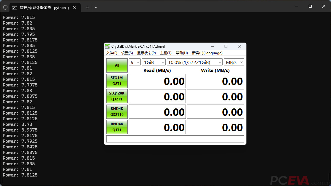

企业级SSD不同于家用SSD,普遍不提供节能特性而是追求性能。待机状态下,长江存储PE501 61.44TB的功耗为7.8瓦左右。
读取能效比高达700MB/s/W,写入能效比大约167MB/s/W。
