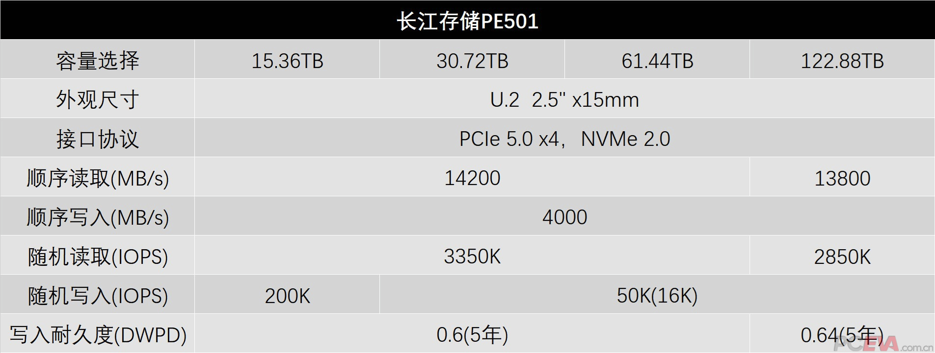

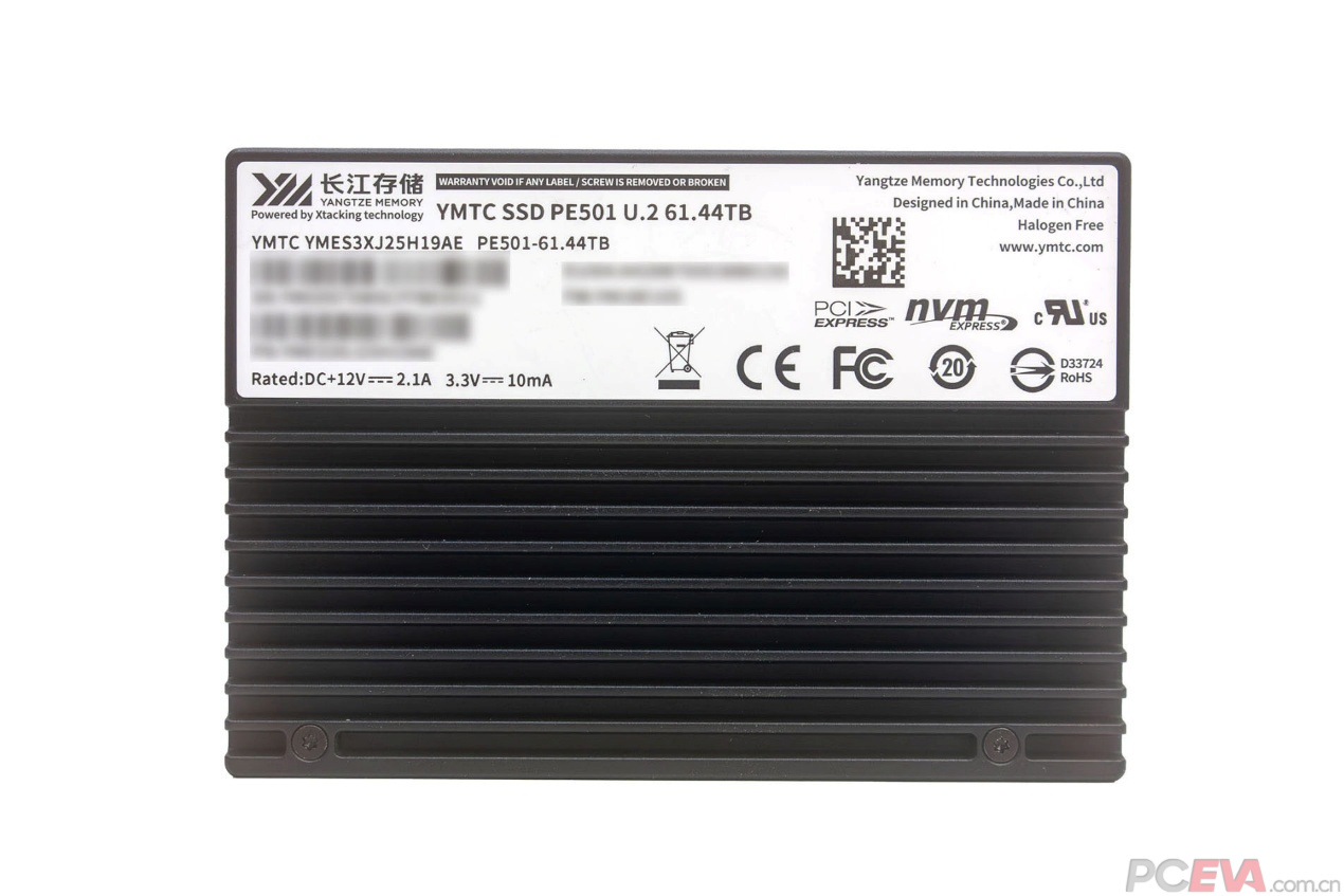

AI人工智能如今已经深度渗透到各行各业,而AI的本质就是应用GPU服务集群、高速网络与高性能分布式存储,通过高度并行化扩展吞吐量。百万Token级的上下文长度下,KV Cache规模远超HBM容量,在AI推理阶段,高随机IOPS低延迟的企业级SSD将承担起KV Cache分层存储的重任。今天我们要评测的长江存储PE501就是一款明确面向AI服务器集群的企业级PCIe 5.0 NVMe固态硬盘。长江存储PE501单盘可提供15.36TB到122.88TB多种容量可选,我们评测的是61.44TB版本。
Decode阶段从SSD读取历史KV Cache的延迟,直接影响了Token生成的停顿时长,这要求尽可能低的随机读取延迟。RAG知识库的Top-K向量检索则会产生高并发的小块随机读取请求,要求SSD具备尽可能高的随机读取IOPS。长江存储PE501 61.44TB具备90μs读取延迟与3350K IOPS随机读取能力,可以很好地满足上述AI推理过程对存储性能的需求。

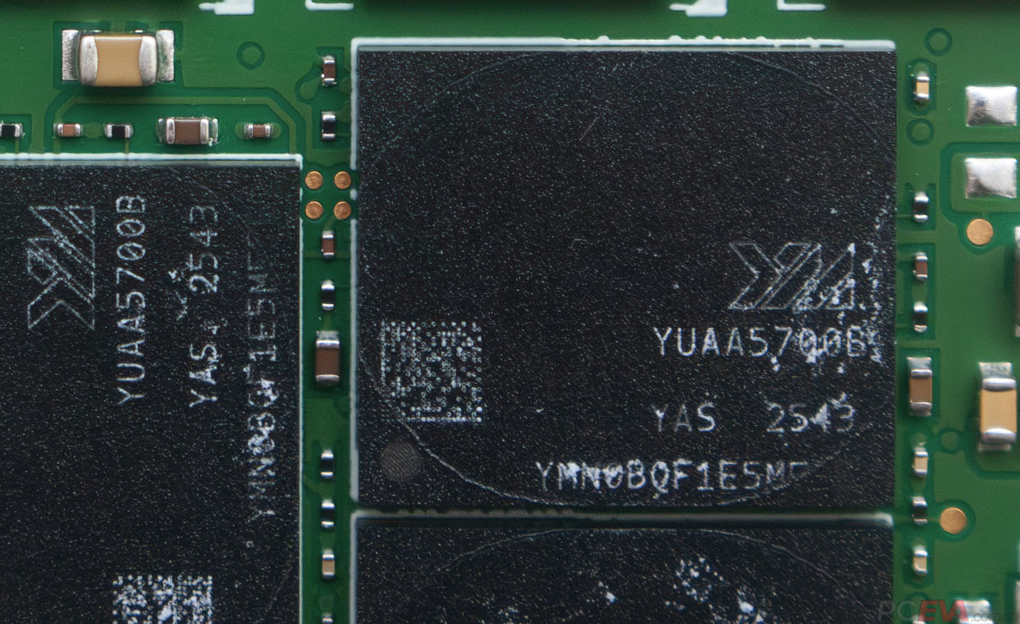

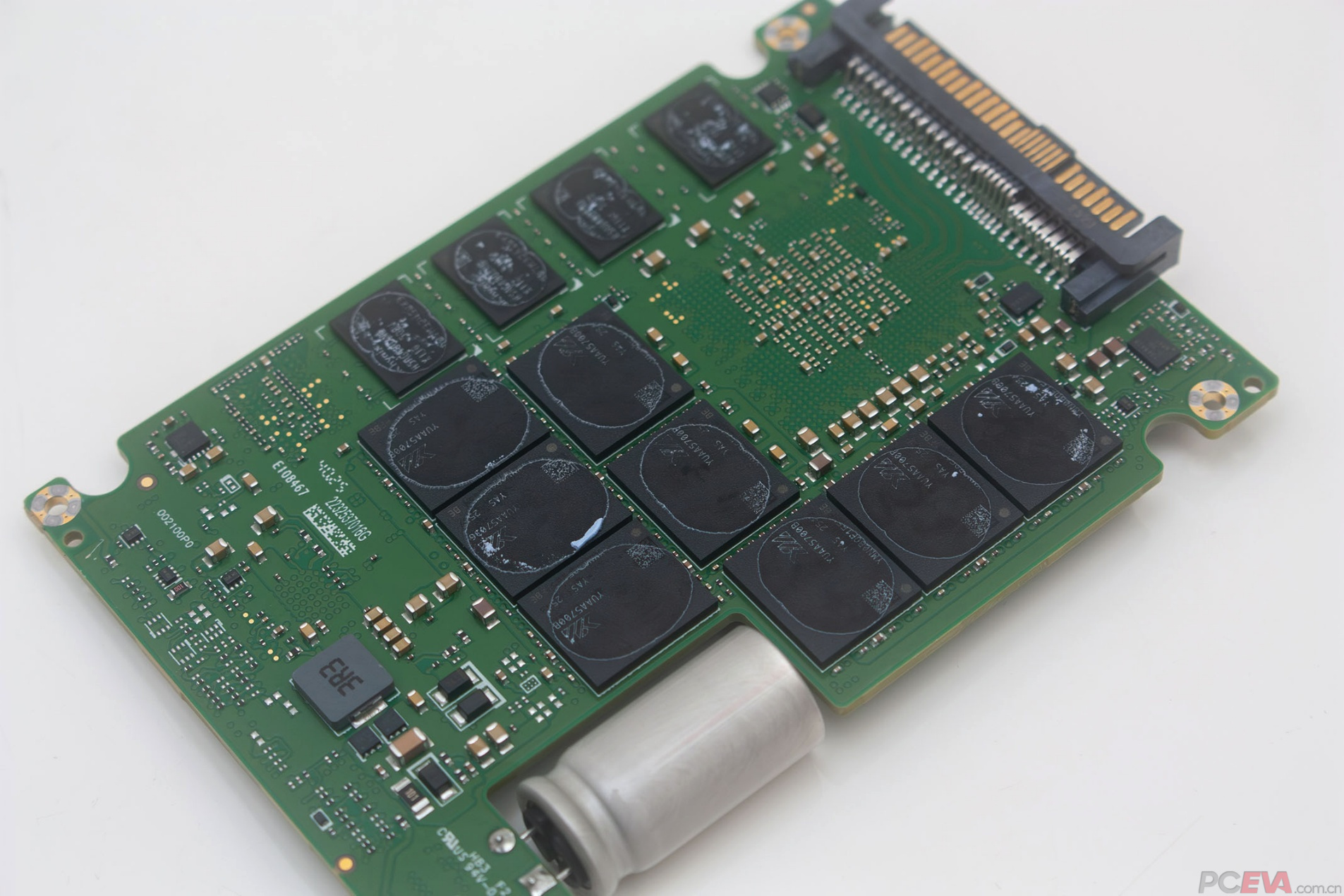

PE501采用晶栈Xtacking 4.0技术的长江存储第五代QLC 3D NAND闪存颗粒——X4-6080,该闪存使用8 plane设计以提升并发读写性能(相比上代提升147%),单die容量达到2Tb(存储密度相比上代产品提升42%)。晶栈Xtacking 4.0技术将I/O接口速度提升至3600MT/s,并显著提升了产品的擦写寿命及可靠性:标称擦写寿命5000次。
除入门15.36TB版本外,长江存储PE501采用了IU间接单元技术,大幅压降对DRAM缓存的需求。这也是我们首次测试采用IU技术的企业级SSD。
IU对上层程序是透明的,操作系统和软件依然可以使用4KB甚至512B粒度进行写入。不过由于会产生额外的读取-修改-写入的操作,与IU不对齐的写入会产生性能损失,并导致更高的写入放大率,所以使用中要尽可能规避小块in‑place rewrite,而对于AI推理应用,这些并不是问题。
