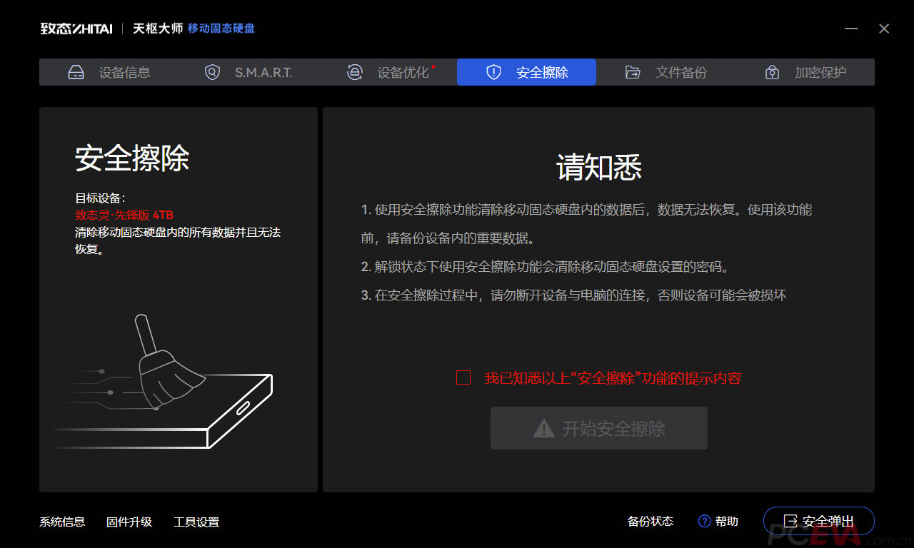

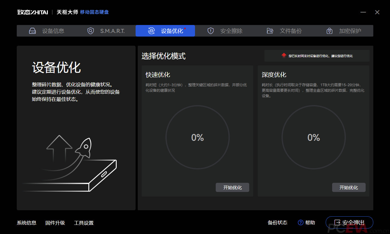

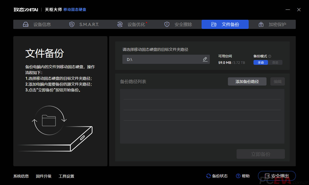

除了健康信息识别之外,致态天枢大师移动固态硬盘工具箱软件还提供了包括设备优化和安全擦除在内的维护工具,以及文件备份功能。
不同于安装在PSSD内的加密软件,天枢大师是安装在电脑Windows系统内的。文件备份功能分为手动和自动两种模式,可以添加多个备份源文件夹。自动模式下,如果在已连接致态灵·先锋版PSSD的时候打开电脑上的天枢大师移动固态硬盘软件,软件将自动开始备份电脑中指定位置的文件到PSSD中保存。这里软件有个小bug:界面中显示的“可用空间”实为“已用空间”。在和致态反馈后,官方很快表示在下个版本中会升级修复,并持续提升用户体验。

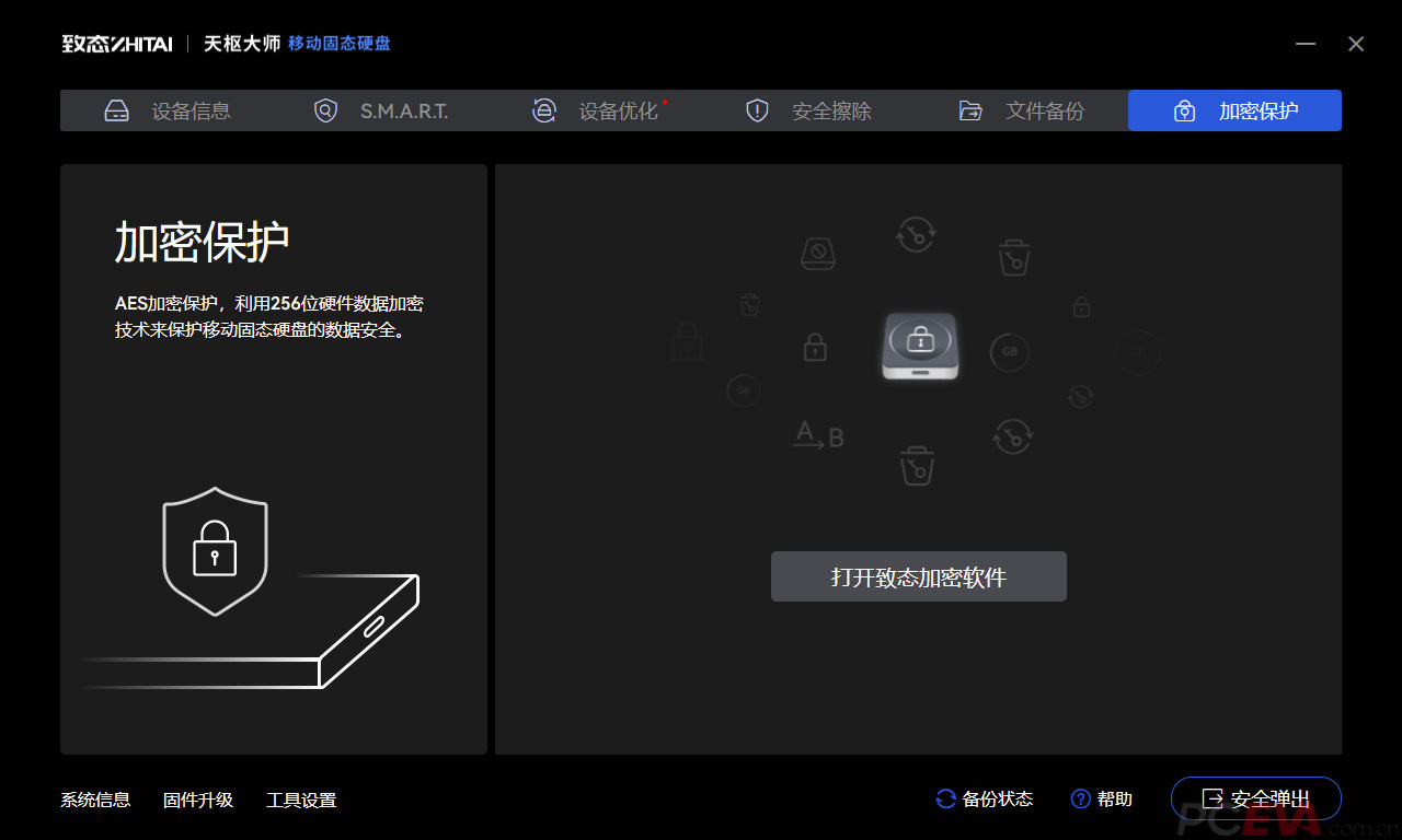

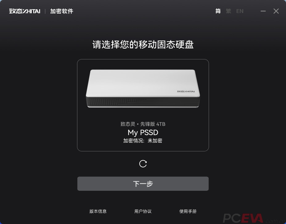

最后是加密保护,实际是通过天枢大师移动固态硬盘软件打开加密软件。

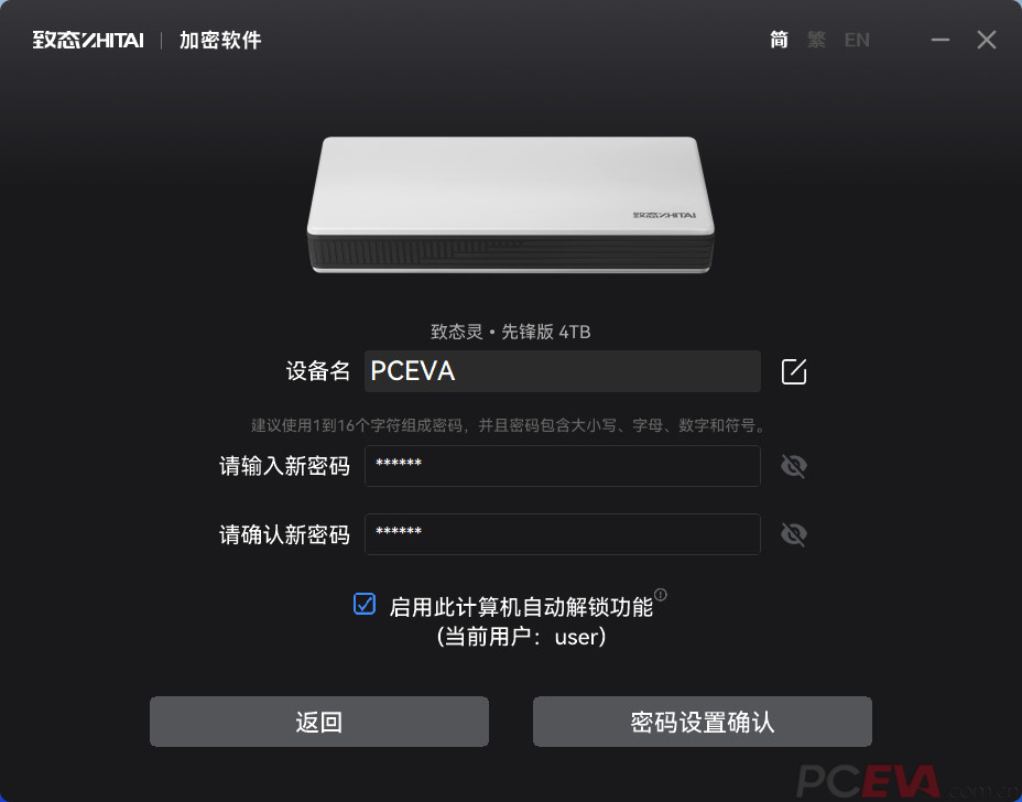

致态灵·先锋版到手时的状态是未加密,盘内已经存储了加密软件程序,打开后点击下一步进入加密设置。
为了方便使用,致态加密软件可以设定为最多一台电脑开启自动解锁功能。

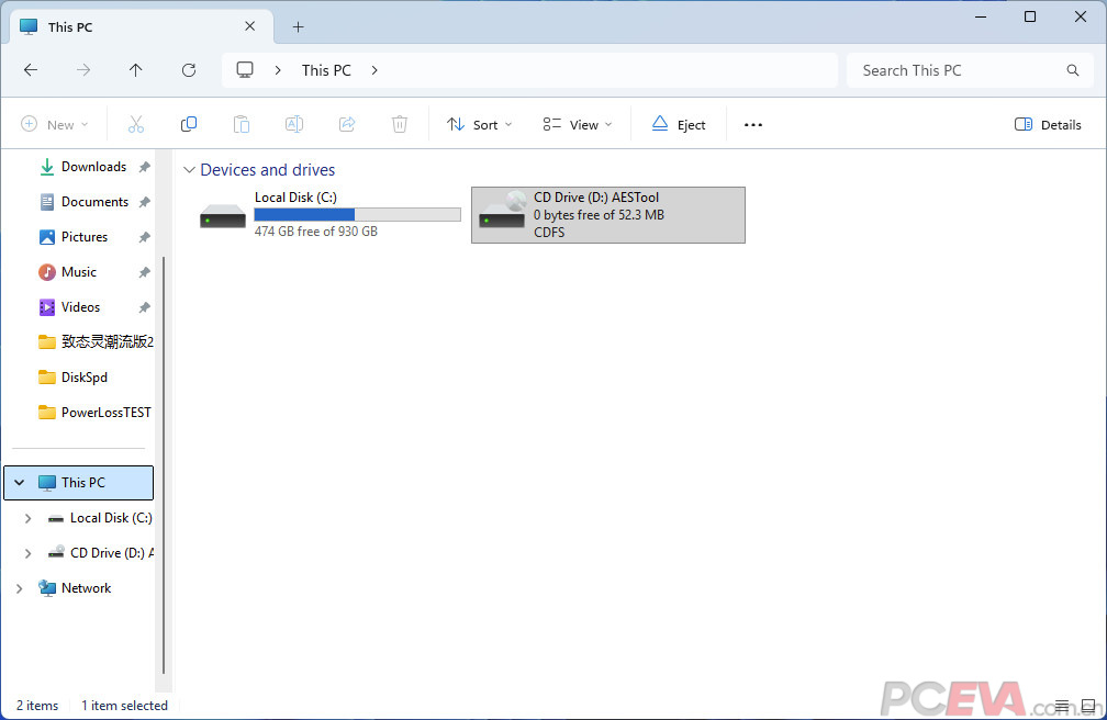

开启加密后,连接至电脑首先识别到的是包含加密软件的只读分区。

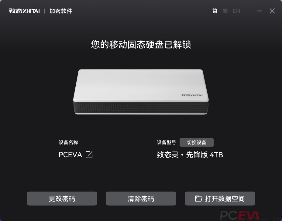

打开只读分区,运行其中的致态加密软件,如果之前已经设置了这台电脑为自动解锁,那么无需输入密码即可完成解锁,数据分区此时才可以访问。

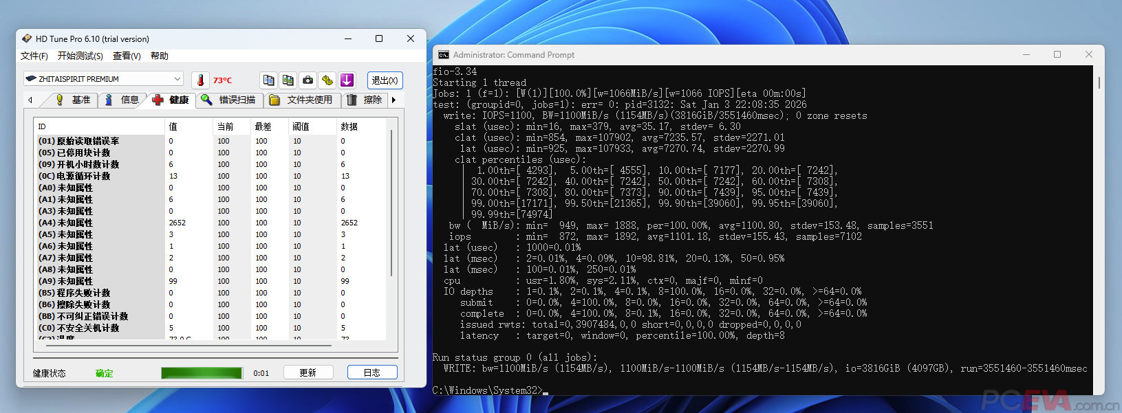

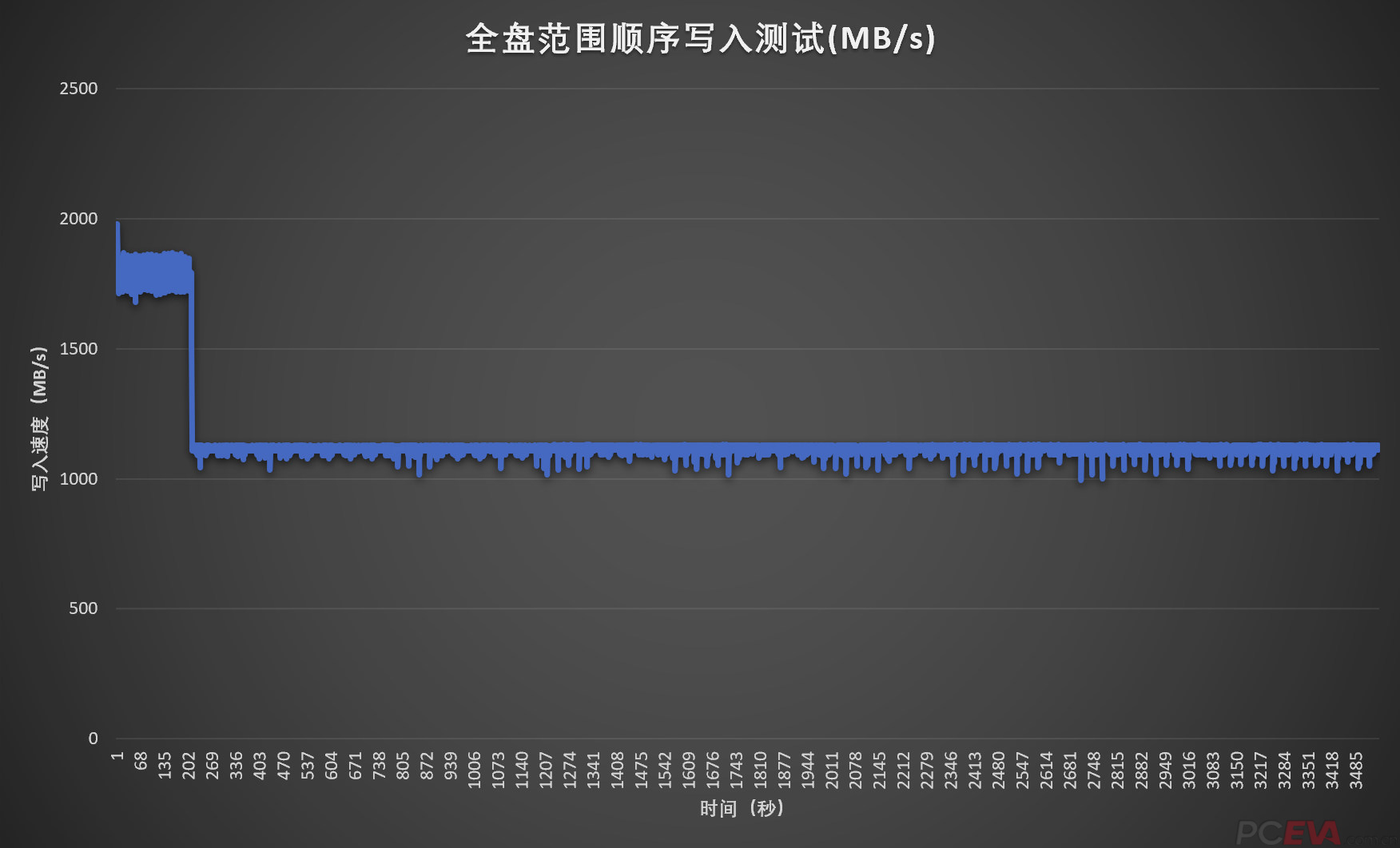

现在市场上2000MB/s读写的移动固态硬盘有很多,但和内置SSD一样,标称速度只是缓存内可实现的最大值,往往不能体现大量写入(如拷贝大量文件,或连接手机/无反相机录制超高清视频)时的表现。我们通过fio来测试致态灵·先锋版4TB在全盘范围内的写入速度表现。
长江存储晶栈Xtacking技术3D TLC闪存具备出色的写入性能,4TB容量的致态灵·先锋版的写入速度可以达到1770MB/s以上,但因为没有主动散热,温度会在连续大量写入时限制性能发挥。不过即便如此,限速后的最低写入速度依然在1100MB/s以上(使用QLC闪存的PSSD最低写入速度可能只有100MB/s)。写入测试时最高温度读数为74度。

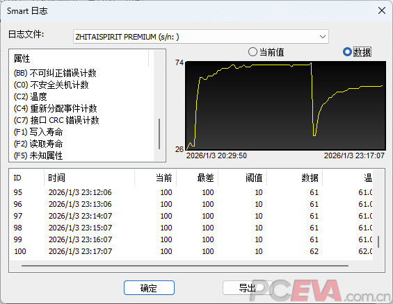

满载读取的功耗相对低很多,致态灵·先锋版4TB始终能够保持满速运行,HDTune每分钟更新一次的Smart日志记录到的最高温度为62度:

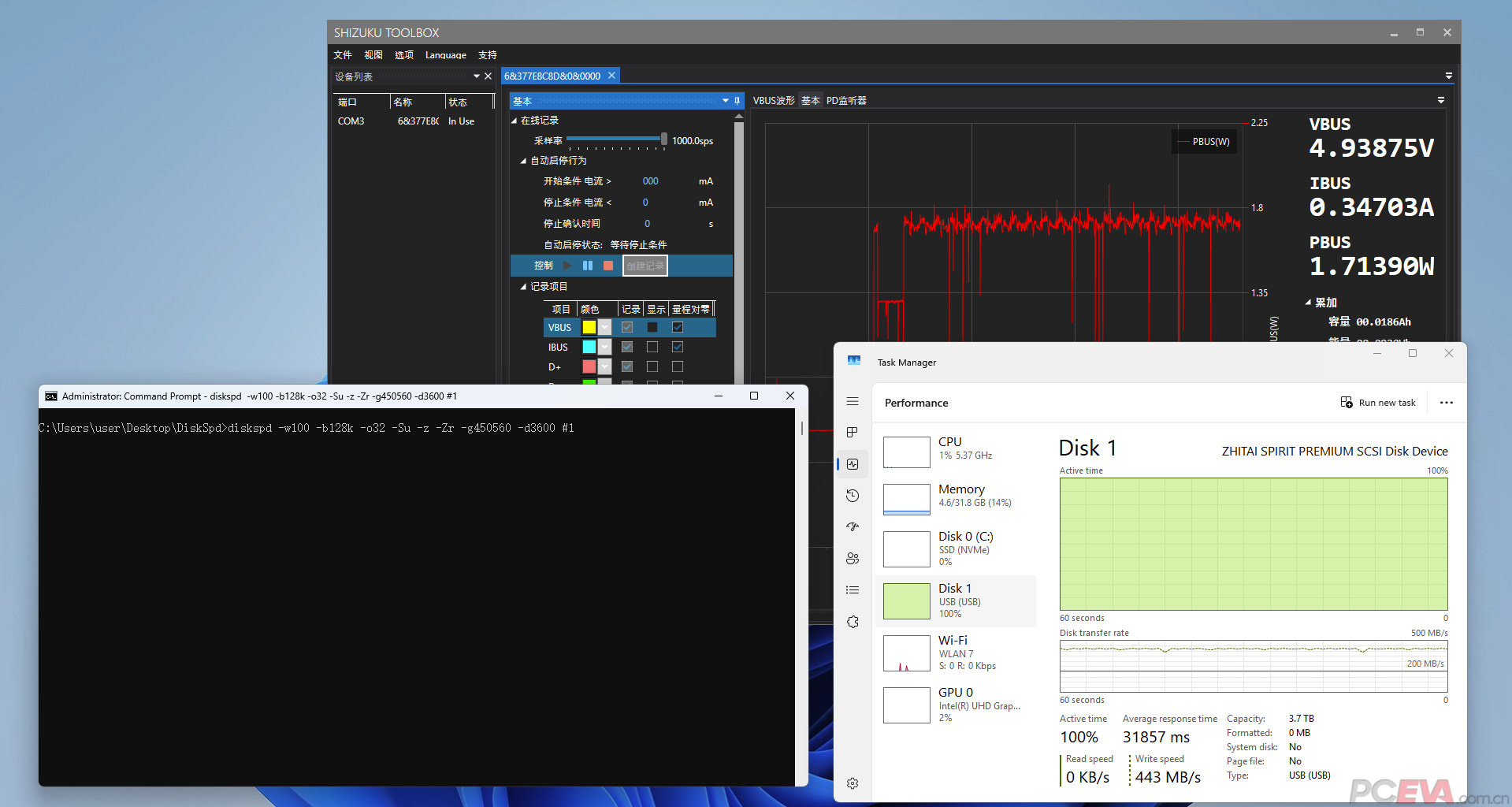

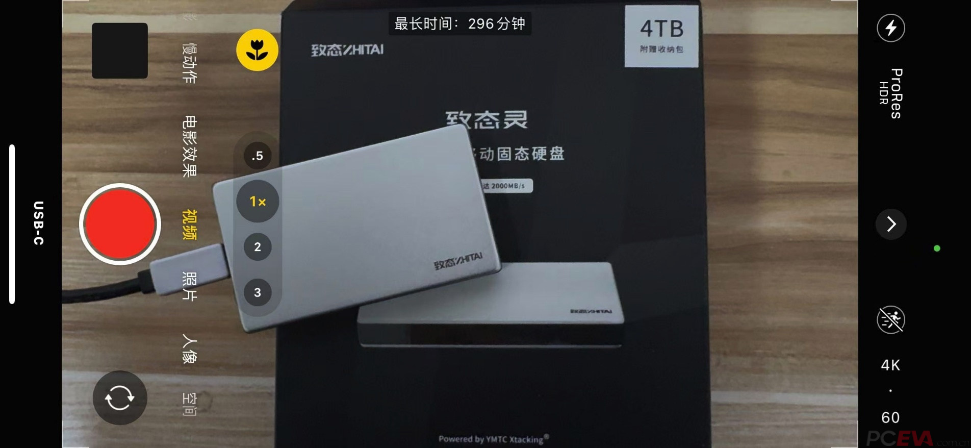

从iPhoen 15 Pro开始,苹果支持通过USB-C接口外录4K分辨率ProRes视频。ProRes格式对于后期剪辑处理非常方便,但文件的体积也非常大,只能通过外接移动固态硬盘的方式来实现。iPhone 15 Pro支持外录4K 60 ProRes视频,要求PSSD最低写入速度220MB/s以上;iPhone 16 Pro及iPhone 17 Pro支持外录4K 120 ProRes视频,要求PSSD最低写入速度440MB/s以上。这意味着只有采用TLC闪存的PSSD才能符合要求。

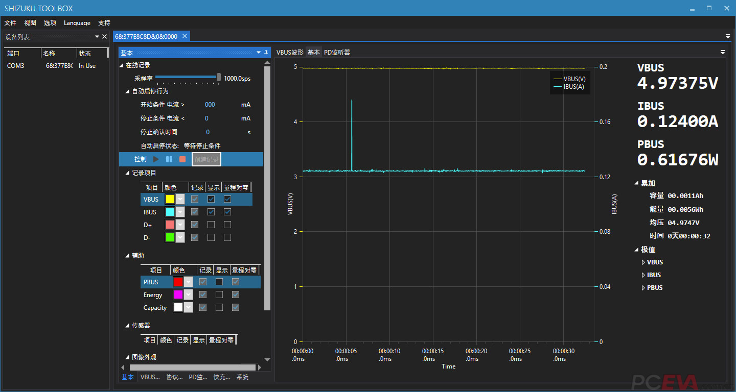

毫无疑问,致态灵·先锋版的写入速度远超苹果的要求。在写入速度之外,苹果还对PSSD的功耗进行了限制:不超过4.5瓦。接下来我们通过USB功耗仪,结合DiskSpd限速模式写入来进行测试验证。待机状态下,致态灵·先锋吧4TB的功耗仅有0.6瓦,相比那些非原生方案的PSSD功耗低很多。
定速440MB/s写入,致态灵·先锋版的功耗仅有1.7瓦,远低于苹果要求的4.5瓦,表现非常出色。
除了iPhone之外,包括松下GH6/GH7在内的一些无反相机现在也支持外接PSSD录制视频。相比CF Express存储卡,致态灵·先锋版兼具容量和成本优势。4TB版本可以录制大约300分钟的4K 120Hz ProRes高规格视频,全面满足内容创作者对性能和容量的要求。
