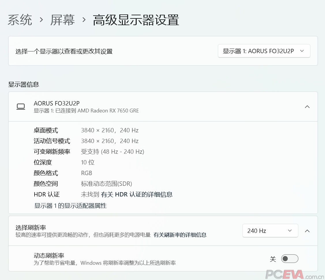

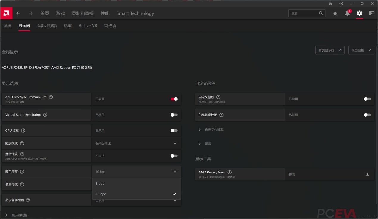

技嘉FO32U2P显示器还支持原生10bit色深,色彩是8bit的64倍,过渡更自然,不会有色彩断层。通常显卡的默认色深都是8bit,需要我们在驱动里手动切换为10bit。

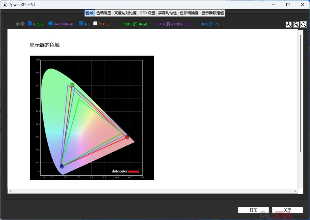

虽然FO32U2P是一台电竞显示器,但有了QD-OLED的加持,色彩表现也很出众。在预设模式下,我们用红蜘蛛SpyderX校色仪进行色域测试,测试结果显示这台显示器的sRGB、Adobe RGB、DCI-P3色域覆盖可达100%、91%和96%。

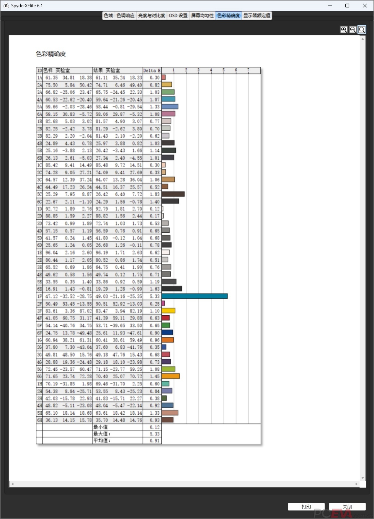

色准方面,在红蜘蛛的48色测试里,技嘉FO32U2P的Delta E平均值只有0.91、最小值只有0.12。Delta E越小代表色彩越精准,而FO32U2P的Delta E成绩低于1,代表了这块显示屏的色彩还原非常基准。FO32U2P 的Delta E最大值是5.33,在天蓝色上,代表它的色彩会稍微有点偏蓝。

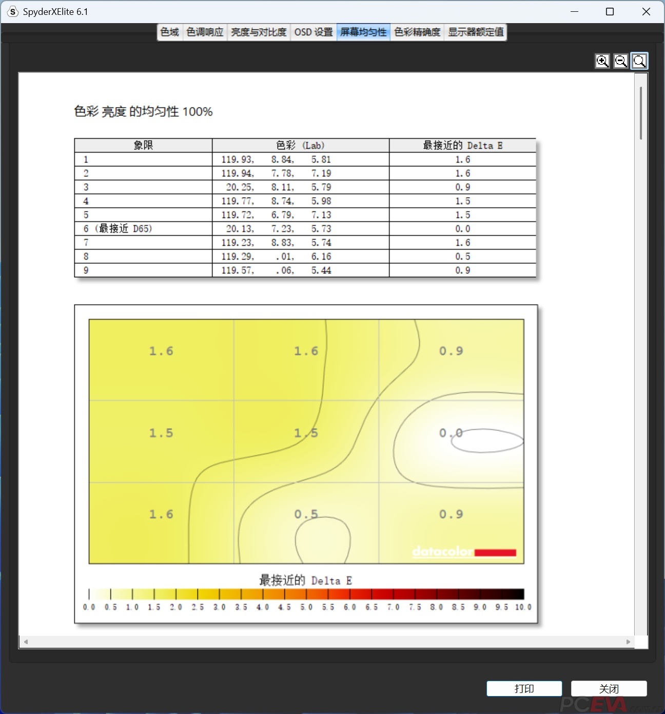

显示屏的色彩均匀度也不错,各个区域的Delta E差值都没超过2。

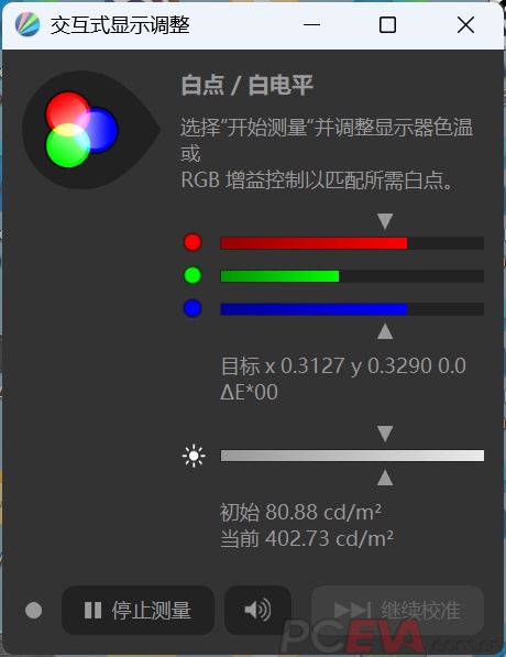

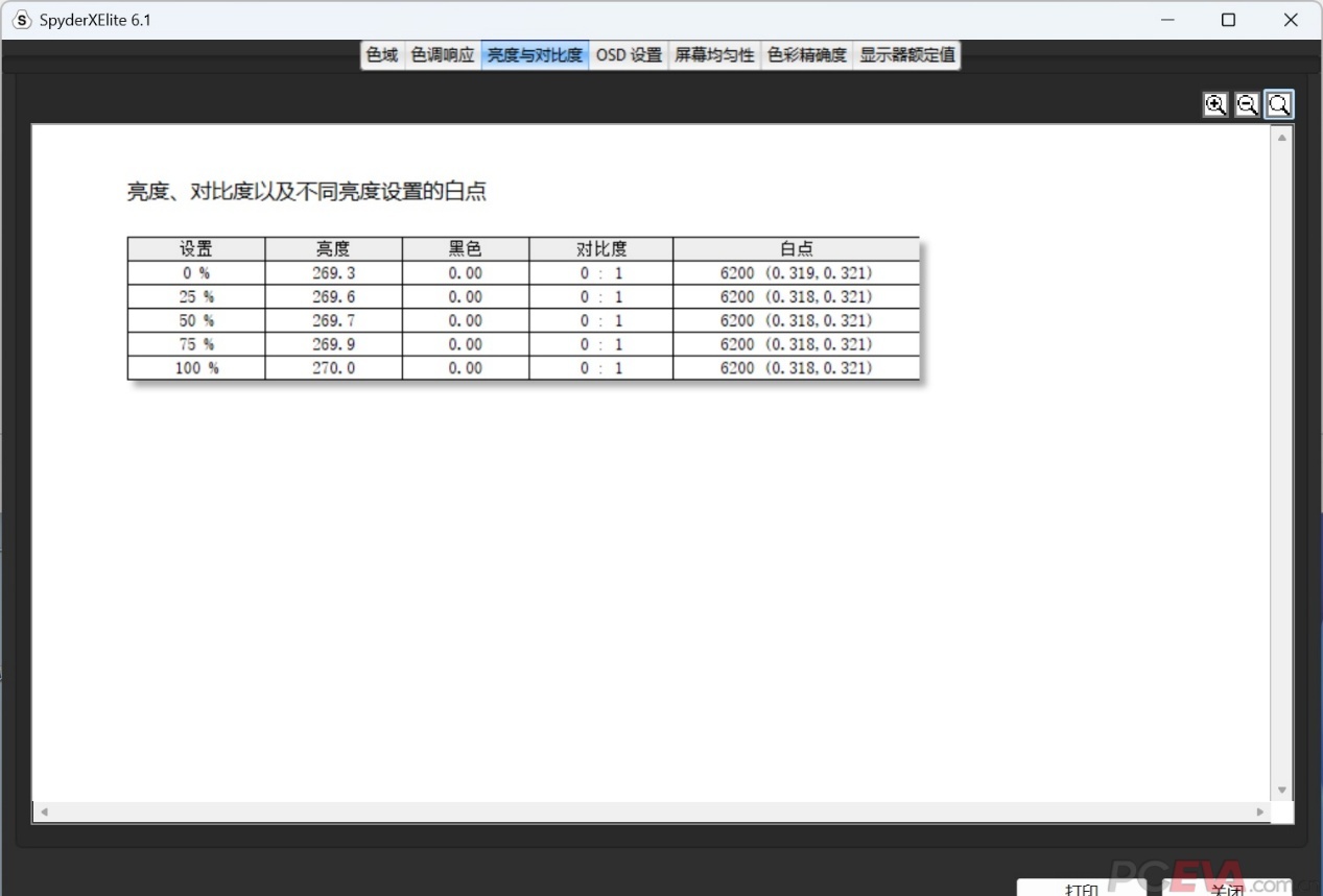

亮度和对比度的测试因为QD-OLED的特性,黑色可以做到完全关闭,所以黑色测出来的亮度都是0,白色预设模式100%亮度下可以达到270cd /m2左右。开启HDR后,白色的亮度可以达到400cd /m2,符合DisplayHDR True Black 400 的认证标准。

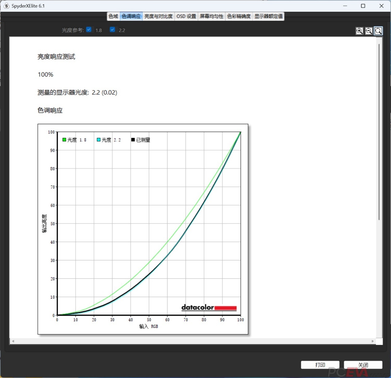

光度表现也不错,测出来的曲线与Gamma 2.2的标准曲线基本重合。

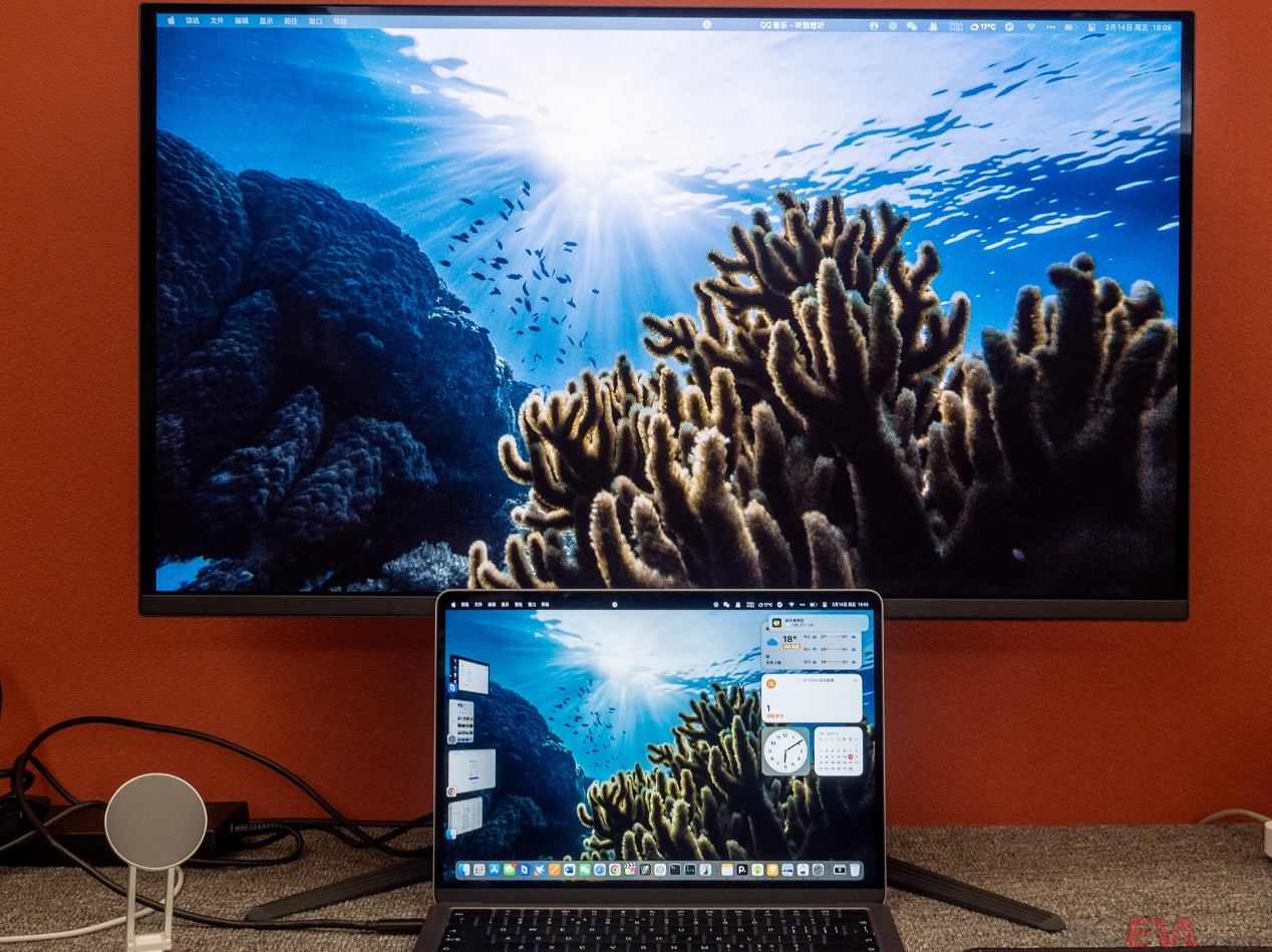

苹果Macbook笔记本的色彩风格在业界也算标杆。我们将技嘉FO32U2P与其对比,可以看到两者的色彩风格非常接近,FO32U2P的对比度和色彩张力甚至更强,同时对珊瑚的色彩显示也更准确。
