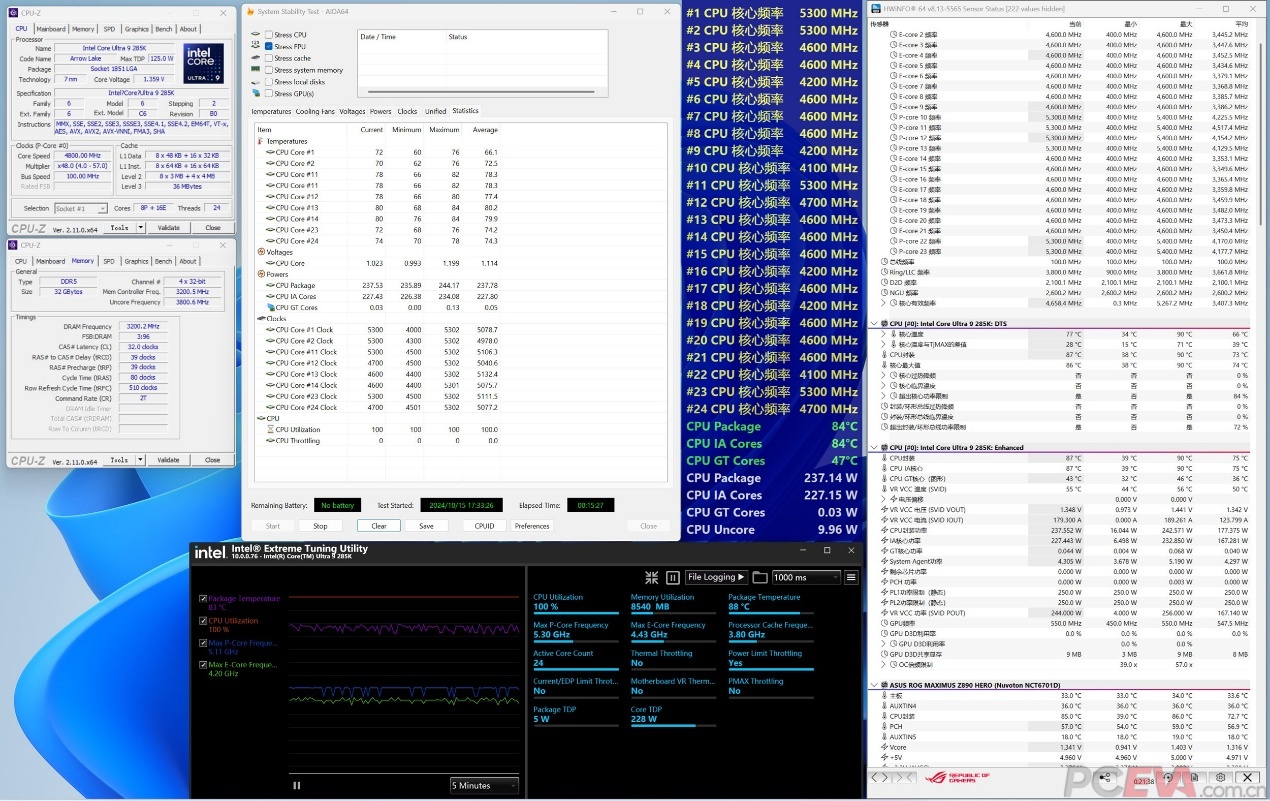

我们使用AIDA64 FPU测试处理器的功耗和温度表现,使用Performance功耗设定,酷睿Ultra 9 285K的性能核基本保持在5.3GHz,偶尔会降到4.9GHz,能效核就一直能保持在4.6GHz,功耗大约在240W左右,CPU封装温度大约在87度左右,相比上代的动不动破百,这代处理器的散热压力明显轻松许多。

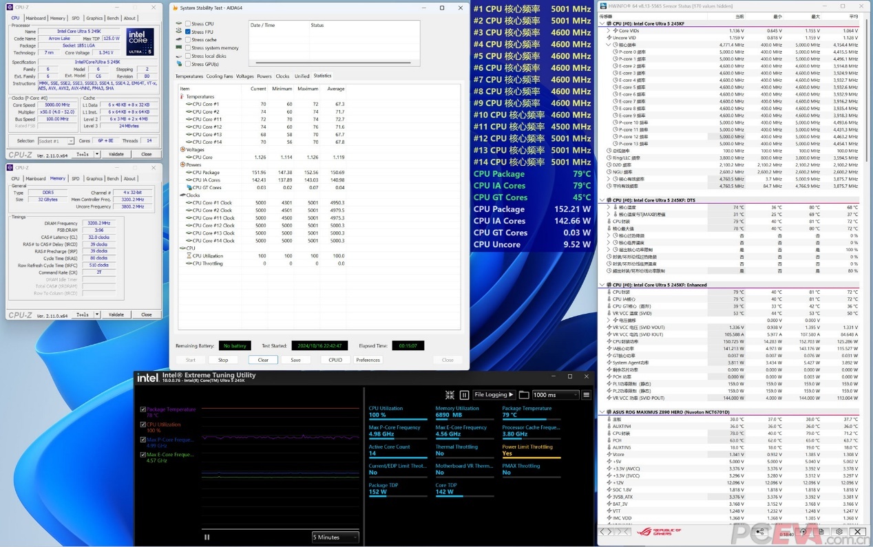

酷睿Ultra 5 245K的功耗只有150W左右,CPU封装温度大约在74度左右,性能核频率基本都能保持在5.0GHz,能效核保持在4.6GHz。

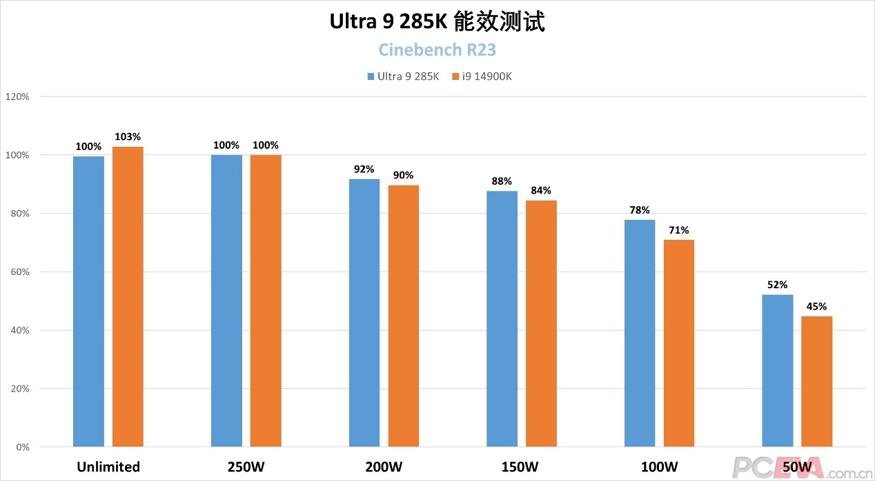

我们还测试了一下Ultra 9 285K的能效表现,这个测试的思路很简单,以250W作为100%基准,向上有功耗全开的档位,向下则是200W、150W、100W以及50W,分别记录这些功耗下的跑分成绩,对比更低功耗下的性能衰减程度。
酷睿Ultra 9 285K放开功耗限制,并没有获得性能提升,说明250W已经足够这颗处理器使用,往下的200W、150W、100W、50W,Ultra 9 285K依然能保持住92%、88%、78%、52%的性能,不愧是与Meteor Lake 和 Lunar Lake同源的模块化架构。对比同功耗下的14900K,性能比也提高了2%、4%、7%、7%。
