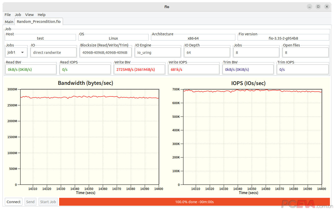

1.GFIO写入测试
Linux下的硬盘性能测试工具大都离不开功能强大的fio。GFIO为fio提供了一个图形化界面,不过配置文件还是需要提前动手写好,然后在GFIO中加载。GFIO会每秒刷新显示测试过程中的传输带宽和IOPS数值。

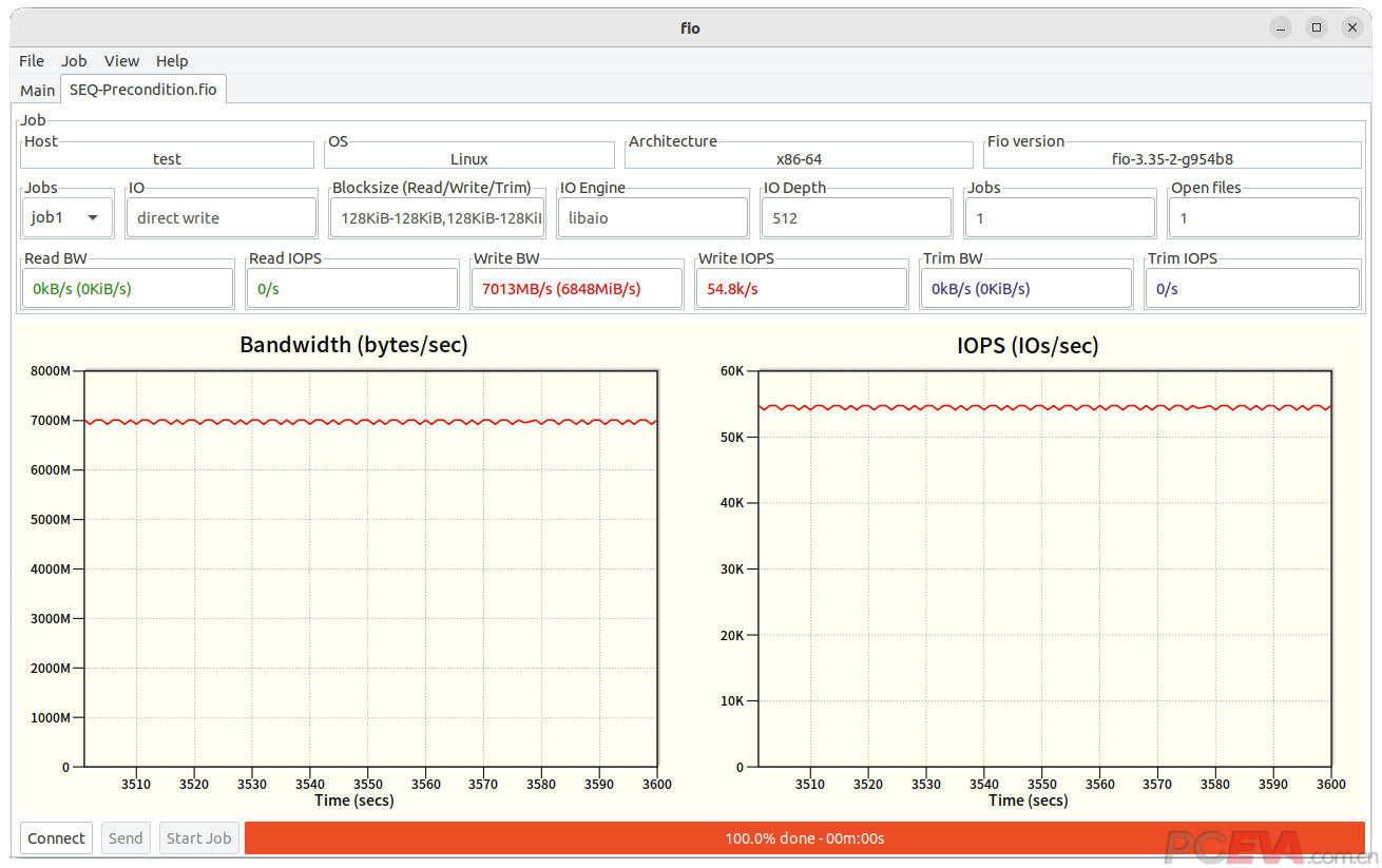

首先是顺序写入性能测试。由于企业级SSD并不需要借助模拟SLC充当缓存进行写加速,因此也就不存在“缓外掉速”一说。测试过程使用128KB QD512参数,运行2个小时,通过GFIO界面可以看到,长江存储PE321 6.4TB在连续写入中保持了7000MB/s的写入性能。
4KB随机写入方面,使用Q64T4运行参数,预热时间为300秒,稳态下长江存储PE321 6.4TB的测试成绩为681K IOPS,同样达标。

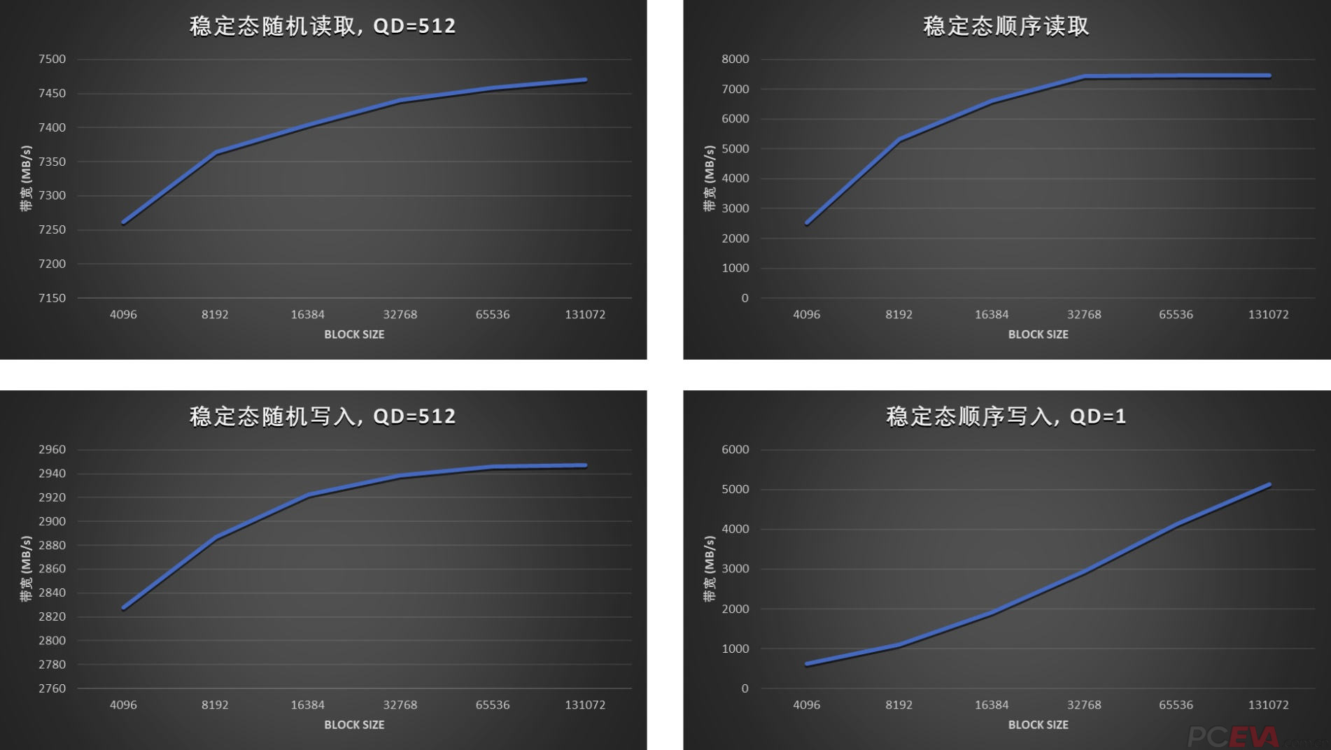

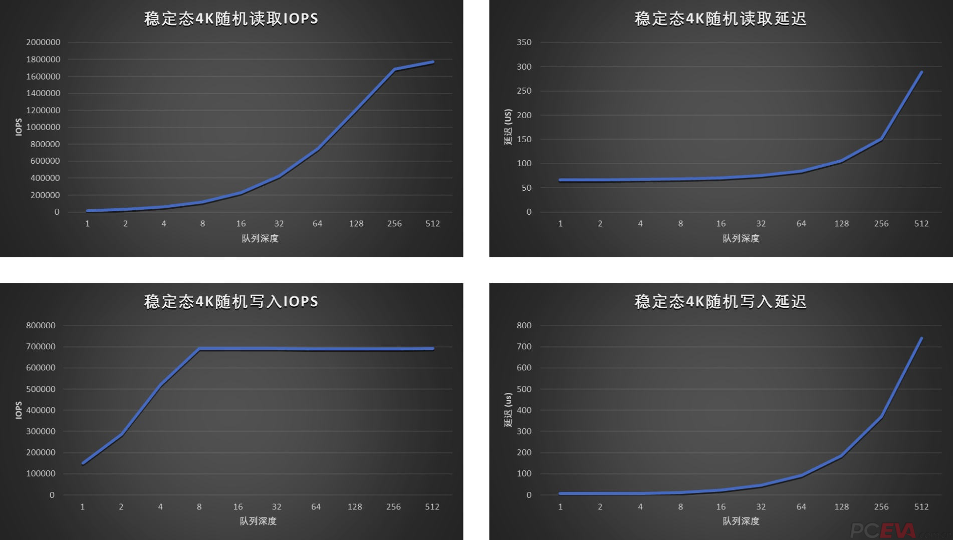

2.ezfio测试:

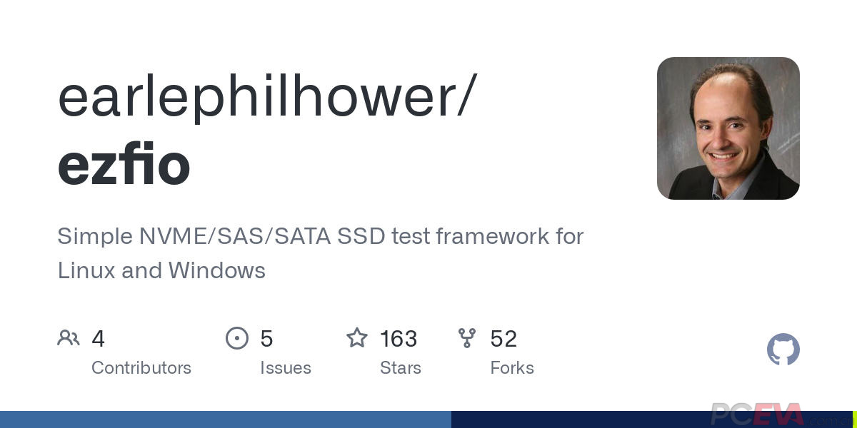

ezFIO是一个可重复进行企业级SSD稳定态性能测试的脚本。在测试开始前会有两次全盘容量写入的预处理阶段,帮助模拟企业级SSD的长期性能。ezFIO同时支持Windows和Linux平台,测试完成后可自动生成测试报告。
我们在ezFIO脚本基础上进行了一些修改,将QD深度从256扩展到512,并修改测试中QD与Thread的测试组合,以充分体现长江存储PE321的极限性能。实测长江存储PE321 6.4TB在稳定态下4K随机读取IOPS达到1773K IOPS,4K随机写入IOPS达到691K IOPS,均超过了标称值。在QD=1的情况下,4K随机读取/写入延迟分别为66/7 μs,非常的低。
不同Block Size下稳定态顺序/随机读写测试,其中顺序读取速度达到7469MB/s。

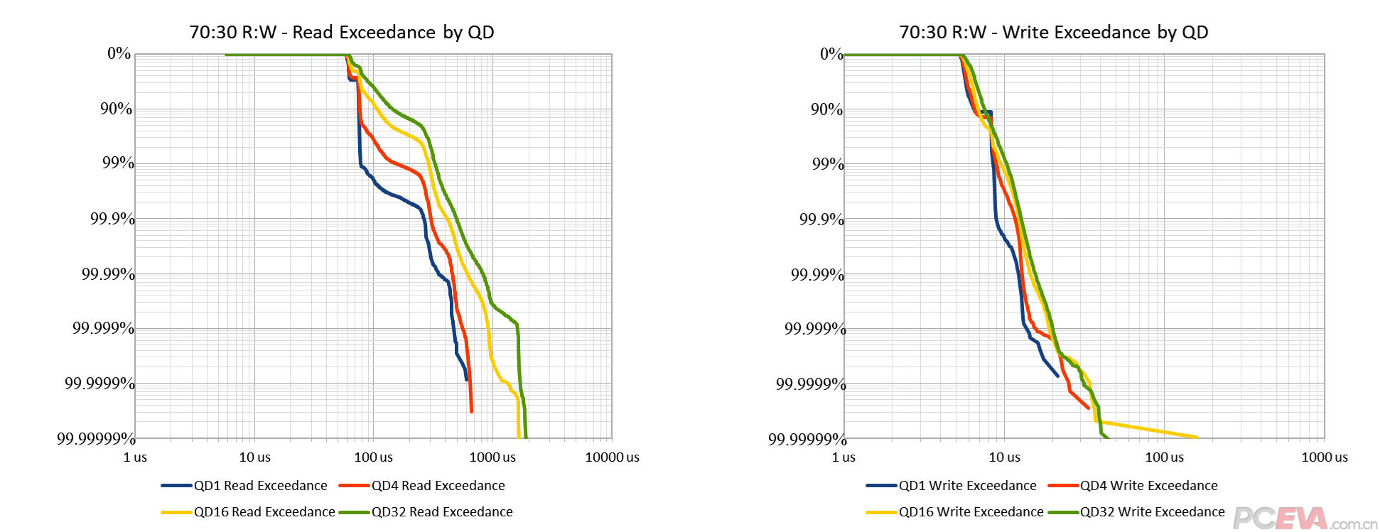

长江存储PE321 6.4TB稳定态4K混合随机读写百位分延迟表现:

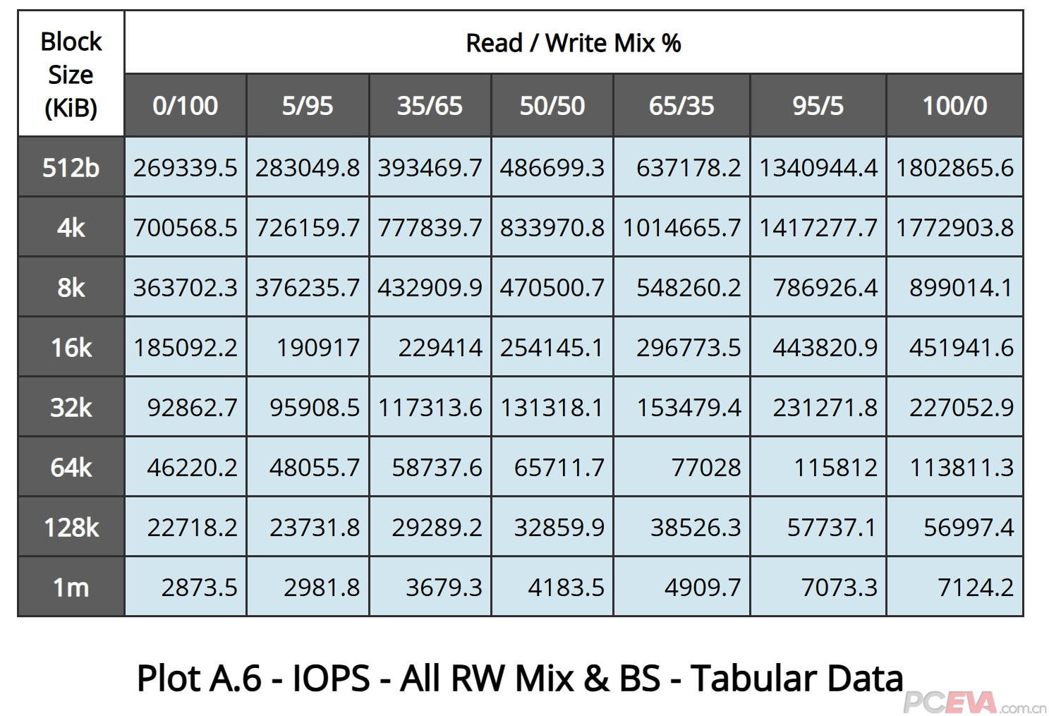

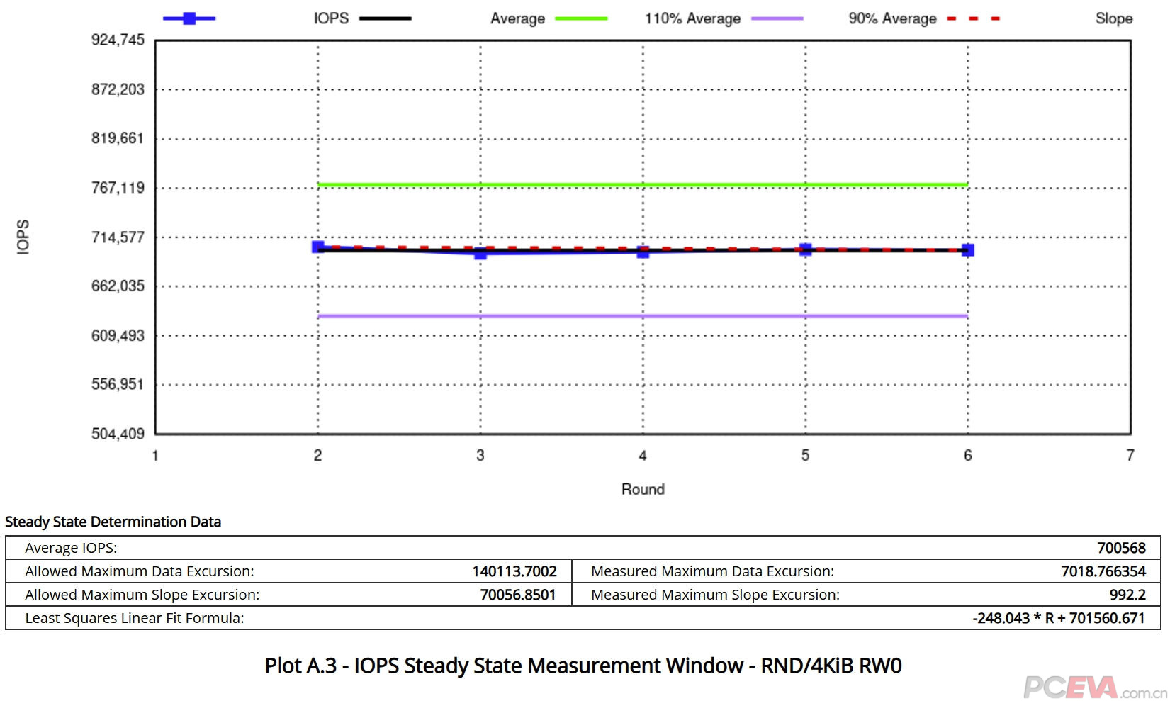

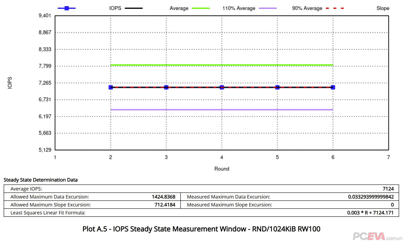

3.SNIA SSS PTS-E 2.0测试
SSS PTS的全称为Solid State Storage Performance Test Specification,即固态存储性能测试规范,它由SNIA存储网络行业协会制定,当前最新版本是2.0,包括针对企业级SSD的PTS-E规范以及针对消费级SSD的PTS-C规范。

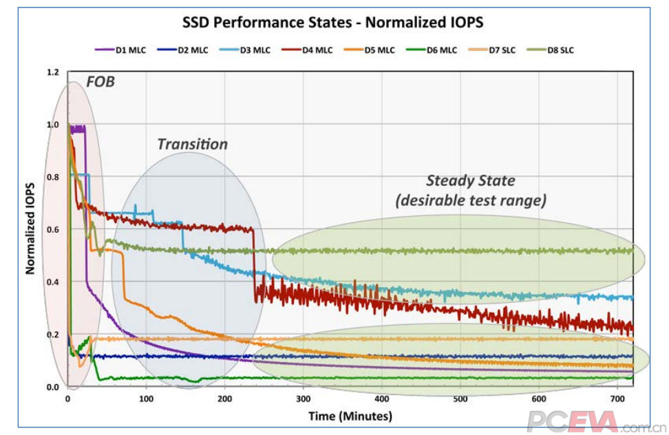

通常,基于NAND闪存的SSD在FOB(Fresh-Out-of-the-Box)阶段以及格式化之后,由于NAND中并没有有效的用户数据填充,因此在写入时并不需要执行垃圾回收动作,致使SSD性能偏高。随着SSD的继续使用,NAND会逐渐被有效的用户数据和无效数据填满,致使在新的写入操作发生时,需先执行GC,导致SSD写性能下降并最终达到一个稳定状态。
PTS是针对SSD稳态性能的测试,为了方便不同SSD的稳态性能具有可比性,要求测试在没有文件系统干扰的情况下进行,通俗的说就是SSD在没有建立FAT、NTFS、EXT等分区的情况下进行。

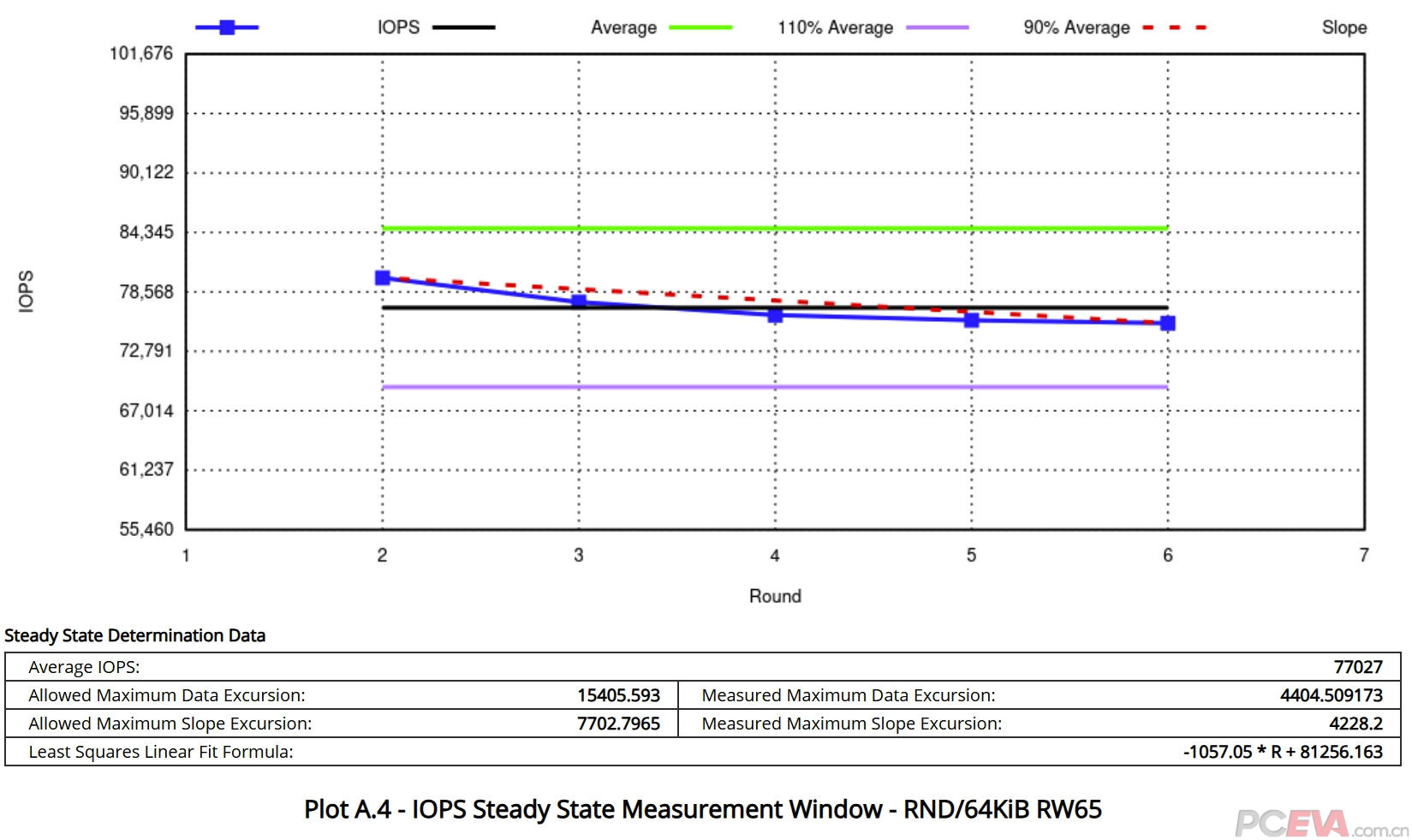

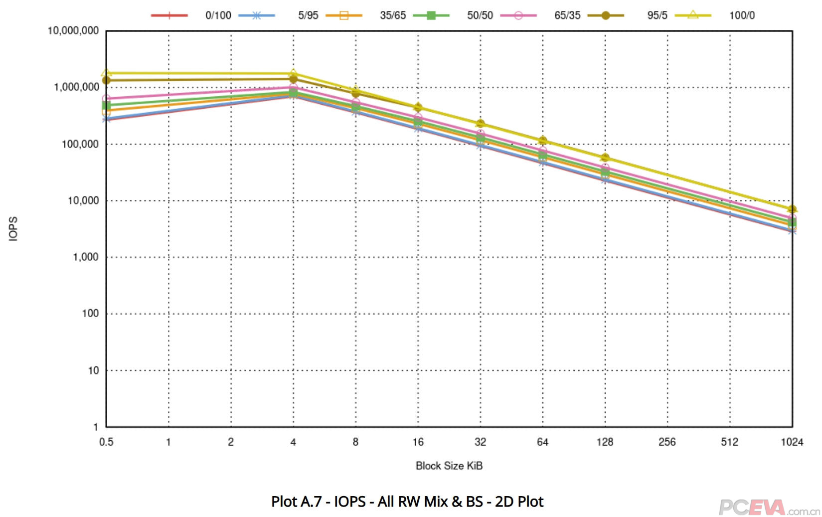

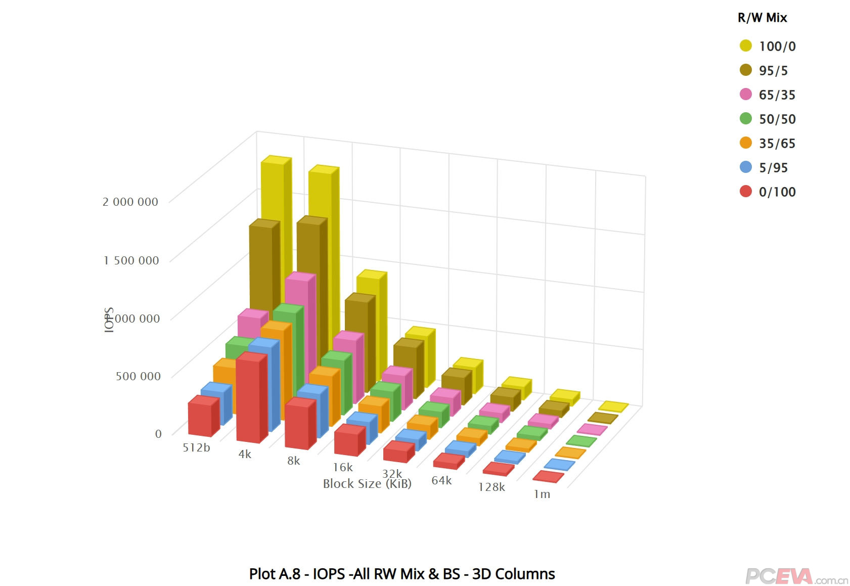

为了使SSD达到稳定态,PTS测试需要先执行预处理,也就是我们常说的“填盘”,随后执行最多25轮的一系列随机混合读写操作,包括512字节、4K、8K、16K、32K、64K、128K和1024K块大小,每个块大小又分别对应0/100、5/95、35/65、50/50、65/35、95/5和100/0七种不同的读写比例,共56个测试项目,每个测试项目执行1分钟,每一轮测试耗时56分钟。
稳定态的判定方式为:检查测试窗口中的4K随机写入、64K R65:W35混合随机读写和1024K随机读三项成绩,允许波动范围+-10%,如连续5轮均符合要求,则判定SSD已经进入稳定态。
SSS PTS测试结果以数据表格、2D或3D图示三种形式进行展现。
