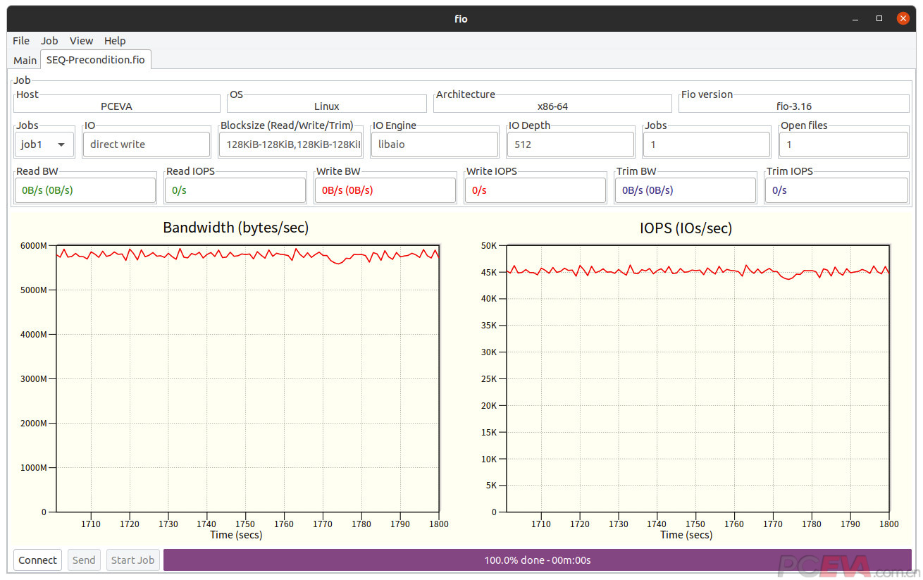

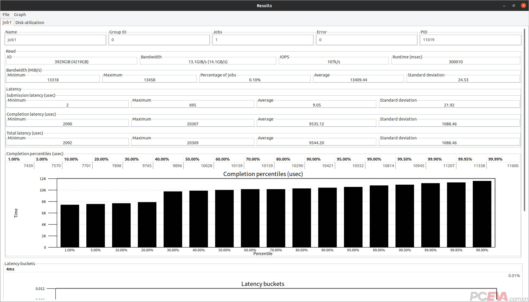

Linux下的硬盘性能测试工具大都离不开功能强大的fio。GFIO为fio提供了一个图形化界面,不过配置文件还是需要提前动手写好,然后在GFIO中加载。GFIO会每秒刷新显示测试过程中的传输带宽和IOPS数值。
为了确保读取测试成绩的准确(避免读取空白位置时SSD根据FTL映射表情况跳过实际闪存读取过程),SSD测试需要先写入,然后在有数据的位置上进行读取。另外,不同于消费级SSD测试SLC缓存内的峰值性能,企业级SSD更看重性能一致性,性能参数对应的是稳定态下能实现的成绩,所以测试必须从预处理开始,写入全盘2倍容量的数据。金士顿DC3000ME 3.84TB写入平均速度为5858 MB/s,好于标称值的5800 MB/s。
接下来测试顺序读取,平均14100 MB/s,好于标称值的14000 MB/s。

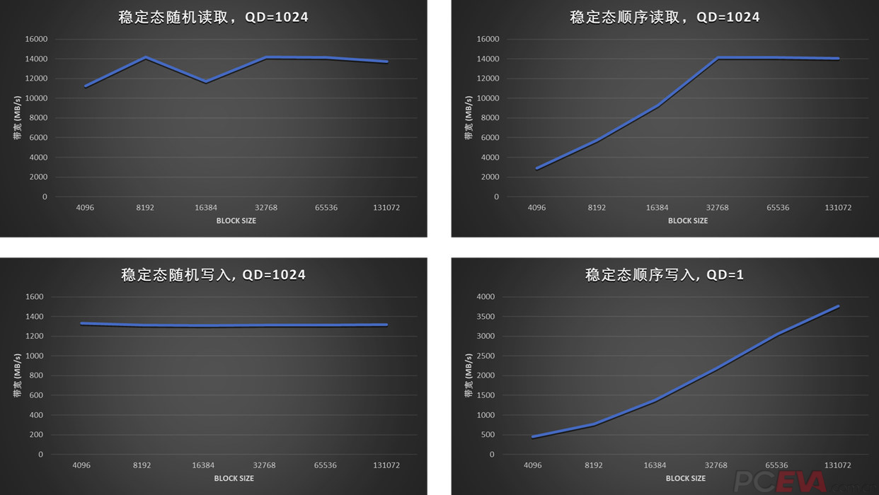

我们在ezFIO脚本基础上进行了一些修改,将QD深度从256扩展到1024,并修改测试中QD与Thread的测试组合,以充分挖掘金士顿DC3000ME的潜力。实测金士顿DC3000ME 3.84TB在稳定态下4K随机读取IOPS达到2747K IOPS,4K随机写入IOPS达到320K IOPS,均超过了标称值。在QD=1的情况下,4K随机读取/写入平均延迟分别为57/9 μs。
不同Block Size下稳定态顺序/随机读写测试,顺序和随机读取速度都能达到14100MB/s以上。

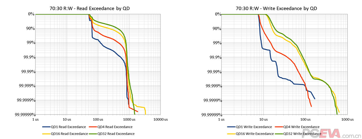

金士顿DC3000ME 3.84TB稳定态4K混合随机读写百位分延迟表现:

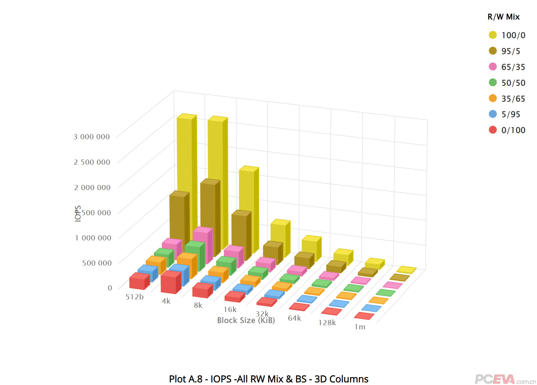

3.SNIA SSS PTS-E 2.0测试
SSS PTS的全称为Solid State Storage Performance Test Specification,即固态存储性能测试规范,它由SNIA存储网络行业协会制定,包括针对企业级SSD的PTS-E规范以及针对消费级SSD的PTS-C规范。

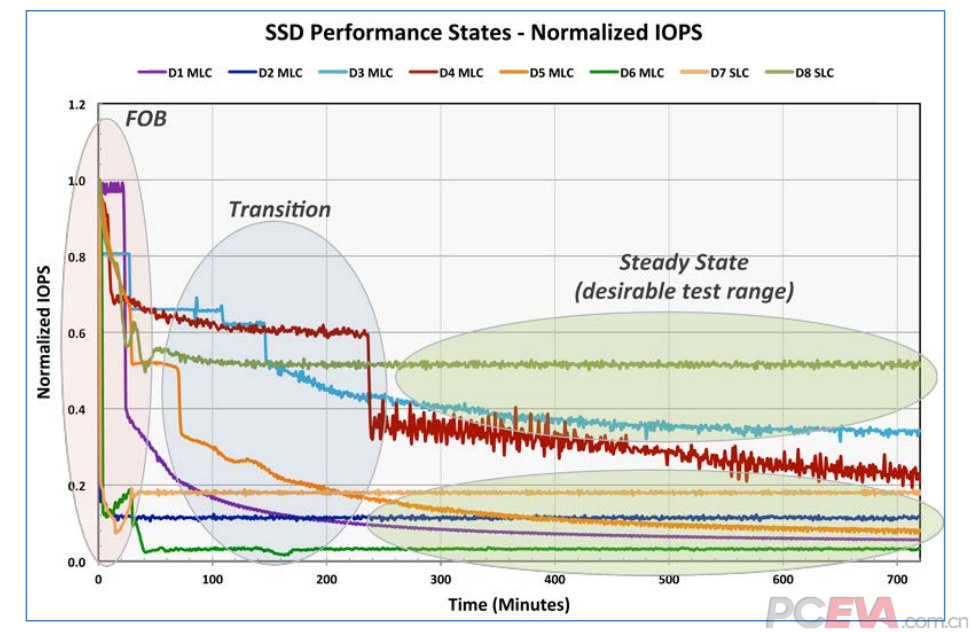

通常,基于NAND闪存的SSD在FOB(Fresh-Out-of-the-Box)阶段以及格式化之后,由于NAND中并没有有效的用户数据填充,因此在写入时并不需要执行垃圾回收动作,致使SSD性能偏高。随着SSD的继续使用,NAND会逐渐被有效的用户数据和无效数据填满,致使在新的写入操作发生时,需先执行GC,导致SSD写性能下降并最终达到一个稳定状态。
PTS是针对SSD稳态性能的测试,为了方便不同SSD的稳态性能具有可比性,要求测试在没有文件系统干扰的情况下进行,通俗的说就是SSD在没有建立FAT、NTFS、EXT等分区的情况下进行。

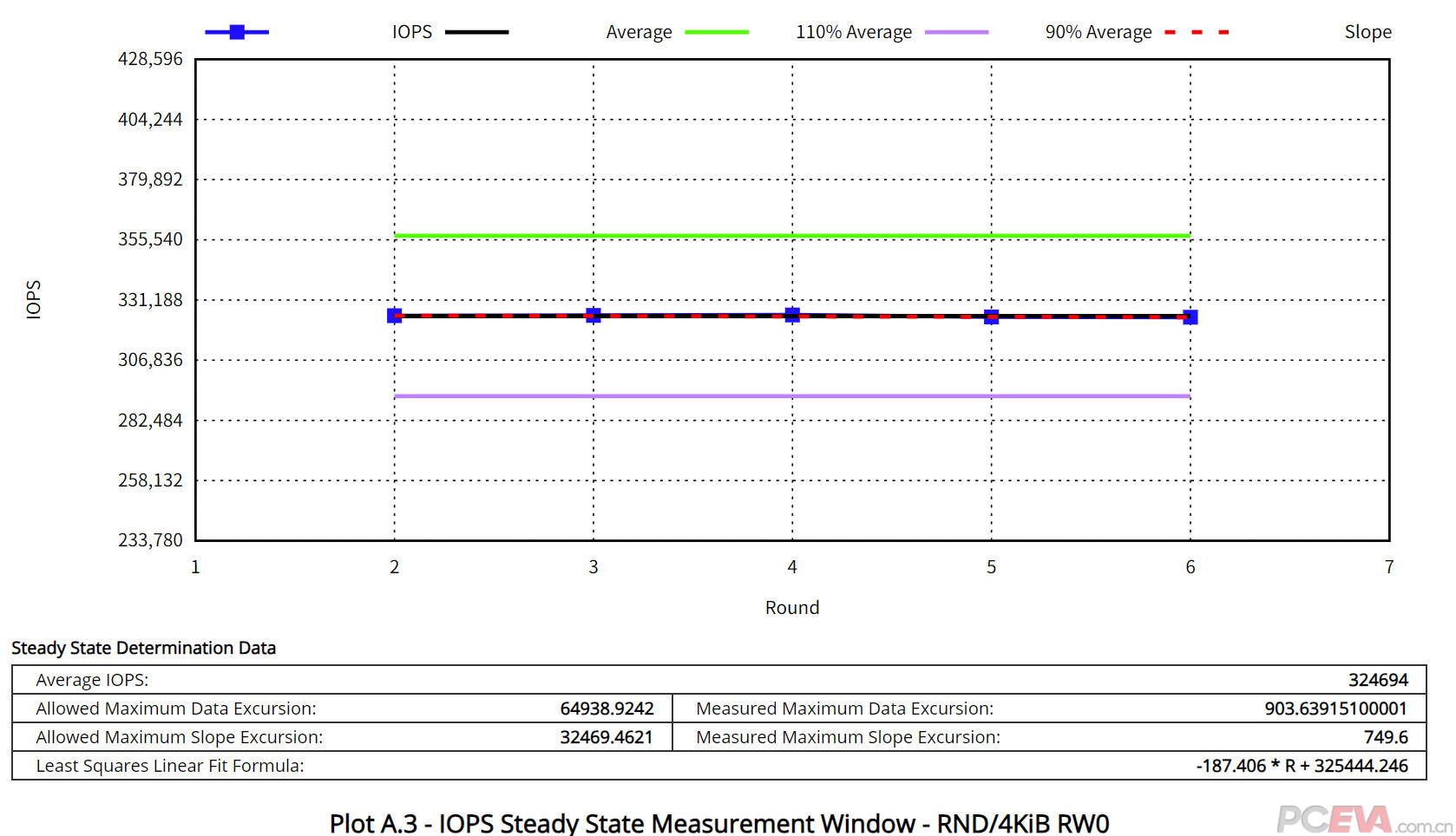

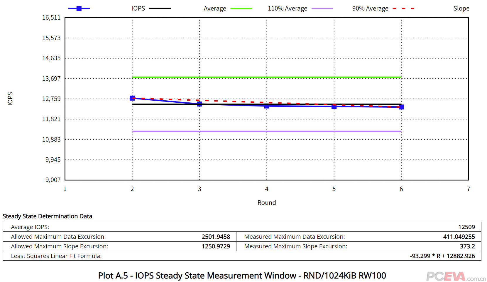

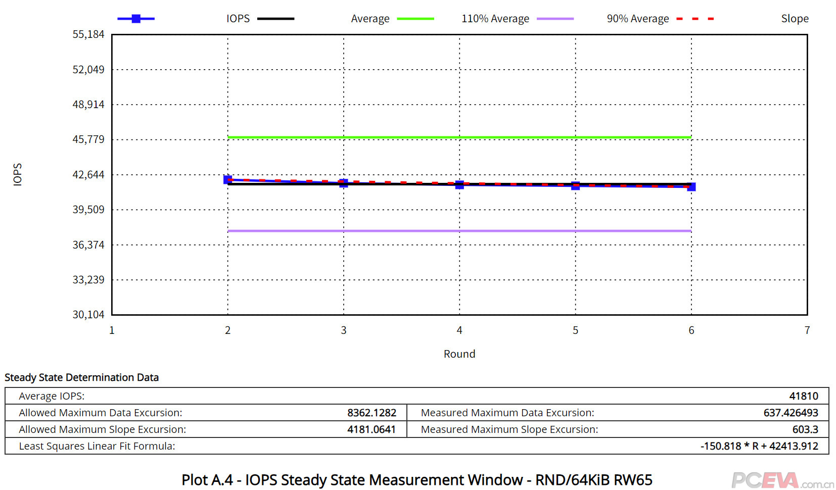

为了使SSD达到稳定态,PTS测试需要先执行预处理,也就是我们常说的“填盘”,随后执行最多25轮的一系列随机混合读写操作,包括512字节、4K、8K、16K、32K、64K、128K和1024K块大小,每个块大小又分别对应0/100、5/95、35/65、50/50、65/35、95/5和100/0七种不同的读写比例,共56个测试项目,每个测试项目执行1分钟,每一轮测试耗时56分钟。
稳定态的判定方式为:检查测试窗口中的4K随机写入、64K R65:W35混合随机读写和1024K随机读三项成绩,允许波动范围+-10%,如连续5轮均符合要求,则判定SSD已经进入稳定态。
SSS PTS测试结果以数据表格、2D或3D图示三种形式进行展现。
