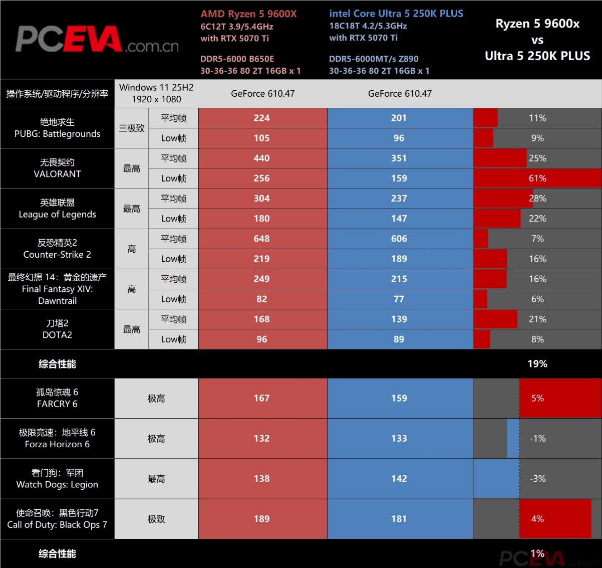

我们选择了6款电竞/网游+4款单机游戏,共计10款游戏来测试性能,电竞/网游画质设定采用高或最高,统计平均帧和Low帧,单机游戏则采用最高画质,只统计平均帧,分辨率均为1920 x 1080。
从测试结果来看,锐龙5 9600X在单通道DDR5的环境下依然很能打,电竞和网游项目优势明显,综合领先Ultra 5 250K Plus约19%。在《英雄联盟》、《无畏契约》和《DOTA2》里,锐龙5 9600X的领先幅度基本都在20%以上,《无畏契约》的Low帧表现更为出色,领先幅度能达到61%,这表明其帧率稳定性要显著高于U5 250KP。锐龙5 9600X在《绝地求生》《CS2》《最终幻想14》中的领先幅度虽然没有这么夸张,但也依然能维持在7%到16%的领先幅度。
值得一提的是,我们这次用的是单通道内存,很显然锐龙5 9600X表现依然很出色,并没有受到太大影响,而这也符合锐龙处理器一直以来对内存性能不敏感的特性。相较来说,Ultra 5 250K Plus对内存性能更加敏感,如果是在内存价格便宜的时候,这是个优点,但现在的内存价格对于250K Plus来说无疑是一击重创。
单机游戏的成绩就没那么夸张了,两颗处理器基本是旗鼓相当的水平,整体差距大概在1%左右。在《孤岛惊魂6》和《使命召唤:黑色行动7》里,锐龙5 9600X能领先5%左右,但在《极限竞速:地平线6》和《看门狗:军团》里,则是U5 250KP略占上风,这类单机游戏对显卡的依赖度更高,所以两颗处理器的性能差距体现不出来。
整体来看,锐龙9600X的优势主要还是集中在电竞和网游项目里,大多数情况下都能拉开比较明显的差距,这也是锐龙处理器大三缓带来的优势,即使在单通道的环境下,性能表现依旧出色,而Ultra 5 250K Plus受限于缓存结构与核间延迟,在单通道下游戏短板会被进一步放大。至于单机游戏,两者整体表现则相对接近,基本处在同一性能级别。
