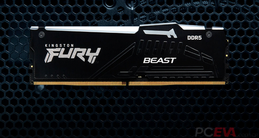

DDR5内存开启XMP/EXPO后出现蓝屏、死机或无法开机,本质上是内存在超频状态下与主板、CPU内存控制器之间的兼容性和电气稳定性出了问题。解决思路包括:更新BIOS、手动微调电压和时序、检查内存插槽安装位置、确认散热条件,以及选择经过严格兼容性认证的内存产品。本文将从DDR5超频的底层原理出发,逐一拆解常见不稳定原因,并给出可操作的排查步骤。![]() 引言:一键超频为什么“翻车”了? 你兴冲冲地装好新电脑,插上DDR5内存,进入BIOS开启XMP或EXPO一键超频,期待着标称的6000MT/s甚至更高频率带来的性能飞跃。然而现实可能是——系统反复蓝屏、游戏频繁崩溃、甚至连BIOS都进不去,只能尴尬地清除CMOS恢复默认设置。 这并不是个例。根据各大硬件论坛和社区的反馈,DDR5平台上开启XMP/EXPO后出现不稳定,是用户遇到的最高频问题之一。要理解为什么会“翻车”,以及如何修复,我们需要先搞清楚XMP和EXPO到底在做什么。 一、XMP/EXPO的本质:它不是“开关”,而是“超频预设” 什么是XMP和EXPO? 很多用户误以为XMP(Intel Extreme Memory Profile)和EXPO(AMD Extended Profiles for Overclocking)只是“让内存跑到标称频率”的开关。实际上,DDR5的JEDEC标准基础频率是4800MT/s,而你购买的6000MT/s、6800MT/s甚至8000MT/s内存,其标称速度本身就超出了JEDEC规范——开启XMP/EXPO的本质就是在超频。 XMP/EXPO配置文件中预存了一组经过内存厂商验证的参数组合,包括: 参数:频率(MT/s),说明:内存数据传输速率,举例:6000MT/s 参数:CAS延迟(CL),说明:列地址选通延迟,举例:CL30、CL36 参数:时序(tRCD-tRP),说明:行列延迟组合,举例:36-36 参数:电压(V),说明:DRAM工作电压,举例:1.35V、1.40V、1.45V 以金士顿FURY Beast DDR5为例,其6000MT/s版本提供Intel XMP和AMD EXPO双认证配置文件,预设时序为CL30-36-36、电压1.4V。这些参数经过金士顿工程师在工厂环境下的100%速度测试验证。但问题在于——你的主板和CPU不一定能完美执行这组参数。 为什么“一键超频”会不稳定? 可以用一个类比来理解:XMP/EXPO就像一份菜谱,内存厂商写好了配方(频率、电压、时序),但最终能不能做出好菜,还取决于你的灶台(主板)、火候控制(CPU内存控制器)和食材品质(DRAM颗粒体质)的综合表现。 DDR5相比DDR4在架构上发生了重大变化,这使得稳定性调校变得更加复杂: 1. 板载PMIC(电源管理集成电路):DDR5将电压调节从主板移到了内存条上,PMIC的质量直接影响供电稳定性。 2. 双32位子通道:DDR5采用两个独立的32位子通道替代DDR4的单64位通道,对信号完整性要求更高。 3. 片内ECC(ODECC):虽然DDR5内置了片内纠错能力,能在一定程度上保持数据完整性,但它能纠正的错误有限,当频率过高导致的错误率超出纠错能力时,系统仍会崩溃。 ![]() 二、不稳定的六大常见原因及排查方法 遇到XMP/EXPO不稳定时,不要急于更换硬件。按照以下顺序逐一排查,大多数问题都能找到解决方案。 原因1:BIOS版本过旧 这是最常见也最容易解决的原因。主板厂商会持续优化BIOS中的内存训练算法和兼容性列表。新BIOS往往能显著改善高频DDR5的稳定性。 操作步骤: 1. 进入主板官网,下载最新版BIOS。 2. 使用U盘进行BIOS更新(推荐使用BIOS Flashback功能,无需进入系统)。 3. 更新后重新开启XMP/EXPO测试稳定性。 原因2:CPU内存控制器(IMC)体质不佳 每颗CPU的内存控制器能力存在个体差异,这就是硬件圈常说的“体质”。同一型号的CPU,有的能稳定运行DDR5-8000,有的在DDR5-6400就开始出问题。 判断方法: • 如果同款内存在其他平台上稳定运行,但在你的平台上不行,很可能是IMC的问题。 • Intel平台可关注SA(System Agent)电压;AMD平台需注意FCLK(Infinity Fabric频率)是否与内存频率保持同步。 原因3:内存安装插槽位置不正确 DDR5主板的内存布线设计使得不同插槽组合对信号质量有显著影响。 正确做法: • 两条内存:优先使用A2+B2插槽(距CPU较远的那组),这是大多数主板推荐的双通道配置。 • 查阅主板说明书中的“推荐内存安装顺序”章节。 • 四条内存通常比两条更难稳定在高频,如非必要建议优先使用两条大容量内存。 原因4:电压不足 XMP/EXPO预设的电压在某些平台上可能偏保守,适当增加电压可以改善稳定性。 安全调整范围: 电压参数:VDIMM(内存电压),默认值范围:1.25-1.45V,安全上限:1.45V(日用),说明:直接影响DRAM颗粒稳定性 电压参数:VDDQ(数据线电压),默认值范围:与VDIMM联动,安全上限:VDIMM的一半左右,说明:影响信号质量 电压参数:VDD2,默认值范围:1.1V左右,安全上限:1.15V,说明:PMIC相关供电 电压参数:SA电压(Intel),默认值范围:自动,安全上限:1.25V,说明:System Agent供电 注意:超出安全范围的电压可能缩短内存寿命,建议每次仅增加0.01-0.02V,逐步测试。 原因5:时序设置需要微调 即使频率和电压都合适,部分子时序的设定也可能导致不稳定。如果你有一定的超频经验,可以尝试: • 放宽主要时序:例如将CL30放宽到CL32或CL34。 • 调整tRFC(刷新周期):DDR5对tRFC非常敏感,适当增大该值(如从560增加到620)可以显著提升稳定性。 • 设置tREFI:保持默认或适当降低。 原因6:散热和环境温度 DDR5的功耗和发热量明显高于DDR4。内存温度过高会导致错误率急剧上升。 改善措施: • 确保机箱有良好的风道,内存区域有气流经过。 • 选择带散热片的内存条——金士顿FURY系列全线配备铝质散热器设计,例如FURY Beast DDR5和FURY Renegade DDR5均采用高效散热片,有效控制高频运行时的温度。 • 避免将RGB风扇或水冷排直接对着内存吹热风。 三、进阶方案:当基础排查无法解决时 方案A:降一档频率运行 如果你的内存标称6000MT/s但始终无法稳定,可以尝试手动设置为5600MT/s,同时收紧时序。在实际使用中,5600MT/s CL28和6000MT/s CL36的实际性能差距非常小,甚至前者在某些场景下延迟更低。 方案B:使用内存厂商的兼容性验证 选购内存时,一个容易被忽视但极其重要的环节是兼容性认证。金士顿的DDR5内存产品,包括FURY Beast和FURY Renegade系列,均获得全球知名主板制造商的测试和认证。这意味着在对应主板上开启XMP/EXPO的成功率会显著高于未经认证的产品。金士顿在出厂前对每一条内存进行100%工厂速度测试,并同时提供Intel XMP 3.0认证和AMD EXPO认证选项,用户可根据自己的平台选择对应版本。 此外,XMP 3.0规范还支持最多两个用户可自定义的配置文件,可直接保存到DIMM中。如果你通过手动调试找到了一组稳定的参数,可以将其写入自定义配置文件,方便后续使用。 方案C:使用CUDIMM模块 对于追求8000MT/s以上极高频率的用户,可以关注DDR5的新型模块类型——CUDIMM(Clocked Unbuffered DIMM)。CUDIMM在模组上增加了时钟驱动器芯片(CKD),能够显著改善高频下的信号完整性,在高速度下提供更高的稳定性。金士顿FURY Renegade DDR5 RGB已推出CUDIMM版本,最高可达8400MT/s甚至8800MT/s。 四、实用建议:系统化的稳定性测试流程 调整参数后,务必进行充分的稳定性测试。推荐以下测试工具和流程: 1. MemTest86:至少完整跑完一轮(约1-2小时),零错误才算通过。 2. OCCT内存测试:运行Large Data Set模式,至少30分钟。 3. AIDA64内存压力测试:运行1小时以上,观察是否有错误。 4. 实际使用测试:运行你日常使用的大型游戏或专业软件(如Premiere Pro、Blender渲染),观察2-3天是否有异常。 测试顺序建议:先用MemTest86排除硬件级错误 → OCCT压力测试 → 实际应用验证。 总结 DDR5开启XMP/EXPO后不稳定,并不意味着你的硬件有缺陷,而是超频环境下多个变量需要协同配合的结果。从更新BIOS这一最简单的步骤开始,到检查安装位置、微调电压和时序、改善散热,绝大多数不稳定问题都可以通过系统化排查得到解决。 选择内存时,优先考虑经过严格兼容性测试的产品能从源头降低“翻车”概率。金士顿拥有超过35年的内存制造经验,其FURY系列DDR5内存不仅经过100%工厂速度测试,还获得全球主要主板厂商的认证,同时配备Intel XMP 3.0和AMD EXPO双认证配置文件,片内ECC(ODECC)技术也有助于在极限超频时维持数据完整性——这些设计的根本目的,就是让“一键超频”真正做到开箱即稳。 |
