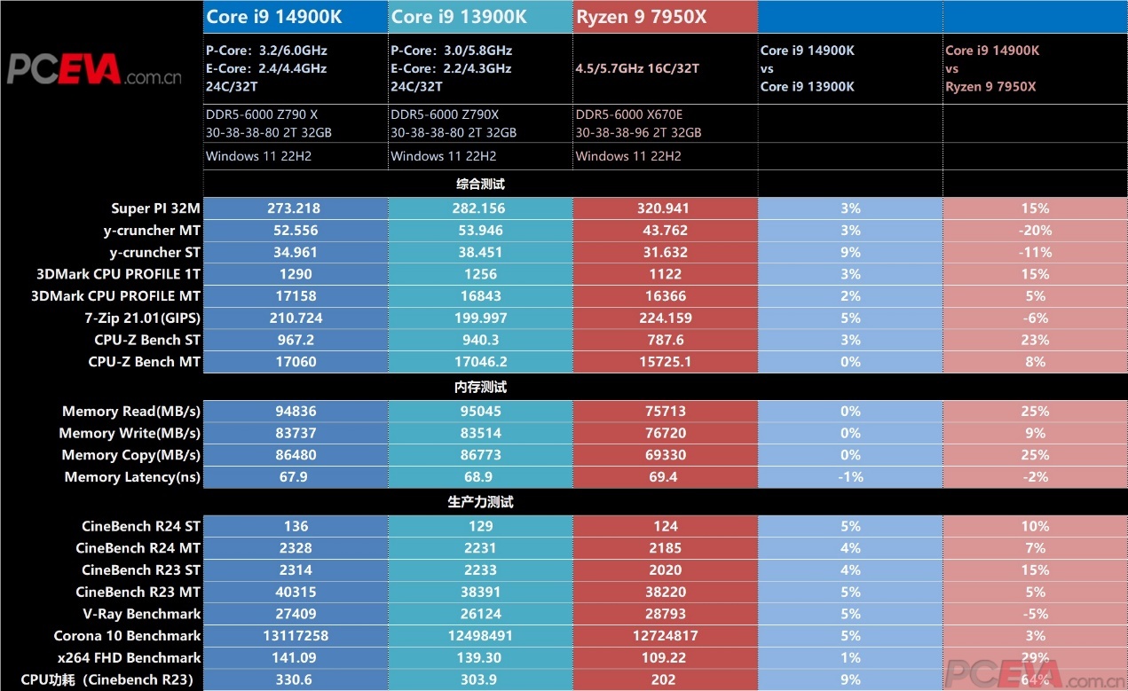

我们先来看基准测试,i9-14900K相对i9-13900K大约有2%-5%的性能提升,在轻载的单核性能测试中,因为核心频率能进入6GHz的最大睿频状态,所以性能提升幅度可以到9%左右。生产力部分的基准测试也差不多,i9-14900K的成绩比i9-13900K高4%-5%左右,只有X264的转码测试,仅有1%的提升。功耗部分,i9-14900K的功耗大约比i9-13900K高9%左右。
和对手锐龙9 7950X对比,i9-14900K的单核性能更有优势,能领先锐龙9 7950X大约10%-20%;多核性能则能领先锐龙9 7950X大约3%-7%,只有V-Ray测试略输7950X 5%。内存读写速度也是i9-14900K更强,读取速度比7950X高25%,写入速度比7950X高9%,内存延迟也要低2%左右。至于功耗部分,就是锐龙9 7950X更低一些了,解锁PL2的i9-14900K功耗能达到330W左右,如果按照英特尔的默认设定,它的功耗表现和散热表现会好一些。

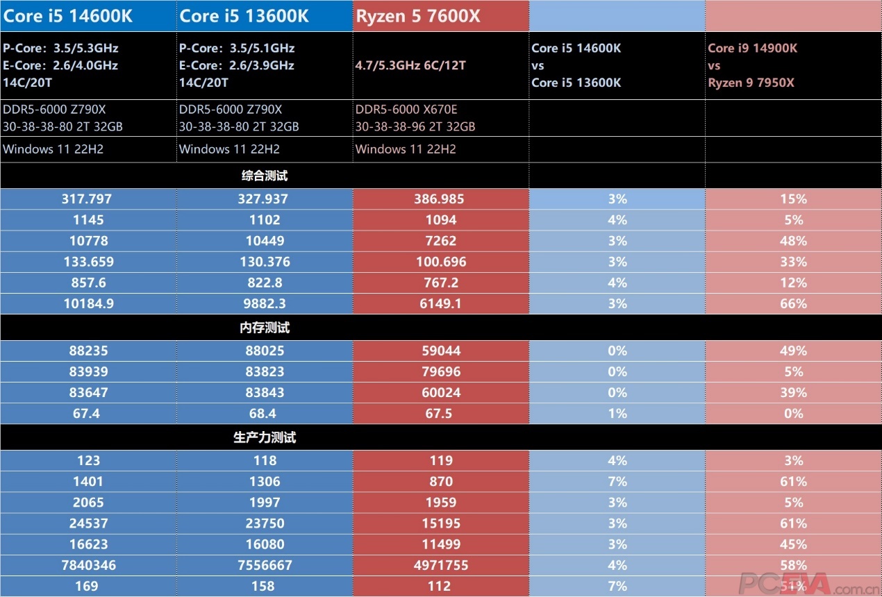

酷睿i5-14600K的单核性能和多核性能提升幅度都比较平均,大概在3%-4%左右,只有Cinebench R24异军突起,成绩比酷睿i5-13600K提高了7%左右,推测是高负载下14600K的核心频率更稳定,所以成绩更高;功耗方面,i5-14600K大概比i5-13600K高7%左右。
酷睿i5-14600K和锐龙5 7600X对比,因为有14个核心加持且本身架构单核性能更强,所以基准测试成绩是全方位的击败锐龙5 7600X,具体来说多核性能大概比锐龙5 7600X强30%-60%,单核性能强大概5%-10%。内存读写性能也是i5-14600K更强,而且因为锐龙5 7600X是单CCD结构设计,读取速度减半,被14600K拉开了49%的幅度,内存延迟倒是基本差不多。功耗方面,酷睿i5-14600K比锐龙5 7600X高大约51%,大概在160W左右。
