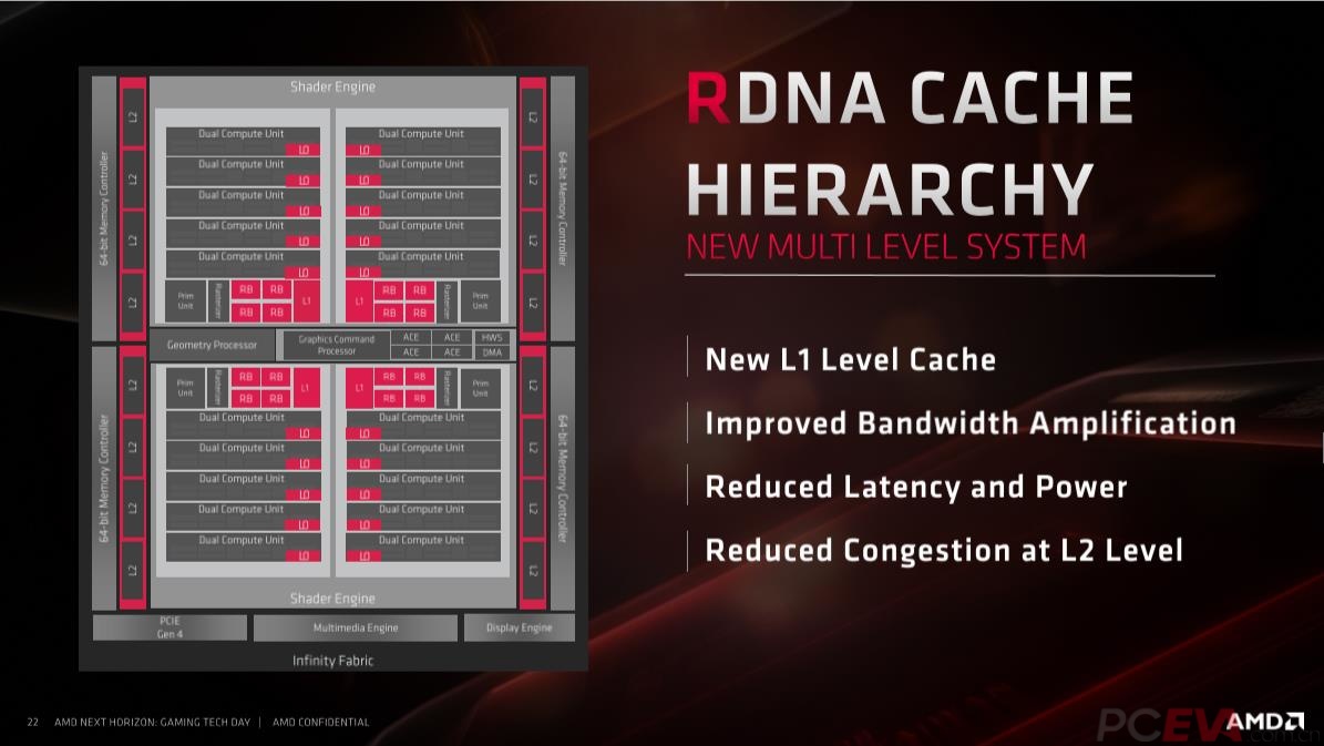

除了CU单元的全新设计,RDNA架构的多层次缓存设计也是性能提升的法宝。从缓存的设计可以看出,RDNA中的R除了Radeon还有Ryzen的意思。AMD在每个图形引擎中配备了全新的128KB L1独立缓存,而原本位于CU单元的本地缓存则被称为16KB L0缓存,并让SIMD单元到L0缓存的带宽实现翻倍的提升。
在L2和L0之间增加的新L1缓存能有效减少四个图形引擎对L2缓存的依赖,减少每个级别的缓存访问延迟,这意味着有效带宽的效率提升,因为需要请求的数据在每一级的计算单元都有本地缓存,而不用从更远的缓存中取出。
除了多重缓存设计,RDNA架构还支持多层级Delta 色彩压缩技术,从几何引擎到光栅单元、L1缓存、L2缓存以及显存和显示引擎,均可进行色彩压缩,提高传输速率。

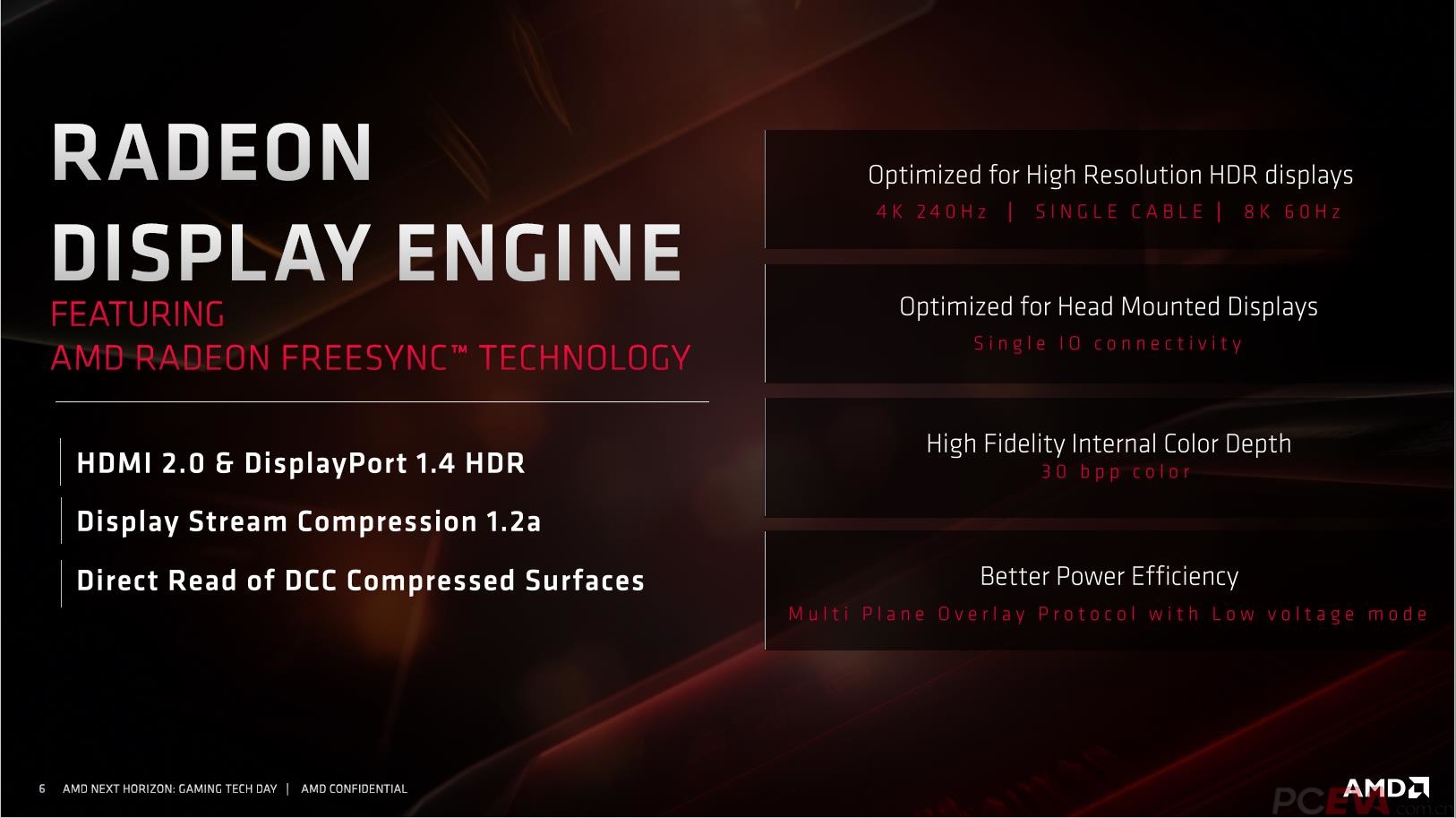

除了在架构上的重新设计,RX 5700 XT/RX 5700显卡的显示引擎也有了升级,支持HDMI 2.0和DP 1.4 HDR,可输出4K 240Hz、8K 60Hz HDR,针对VR头盔做优化,只需一根数据线即可连接。
